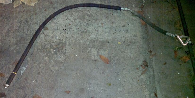

Beitrag Re: Klimaleitung
Ist das die Gesuchte?
Nein, leider nicht
... also dann das auf der anderen Seite des Kompressors.
Das ohne Isolation wird's wohl sein.
Es gibt nur eine Klimaleitung, die kaputt geht. Direkt am Kompressor, die kürzere von beiden. Und falls das Teil lieferbar ist, daher 200 - 300 Euro neu. Kann man aber auch flicken (lassen), dann deutlich günstiger. Oder ne andere (flexible) Hochdruckleitung oder Klimaleitung rein. Gibt auch Rep-Sätze für Klimaleitungen mit Schraubgewinde. Dann geht´s dort auch nicht mehr kaputt.
