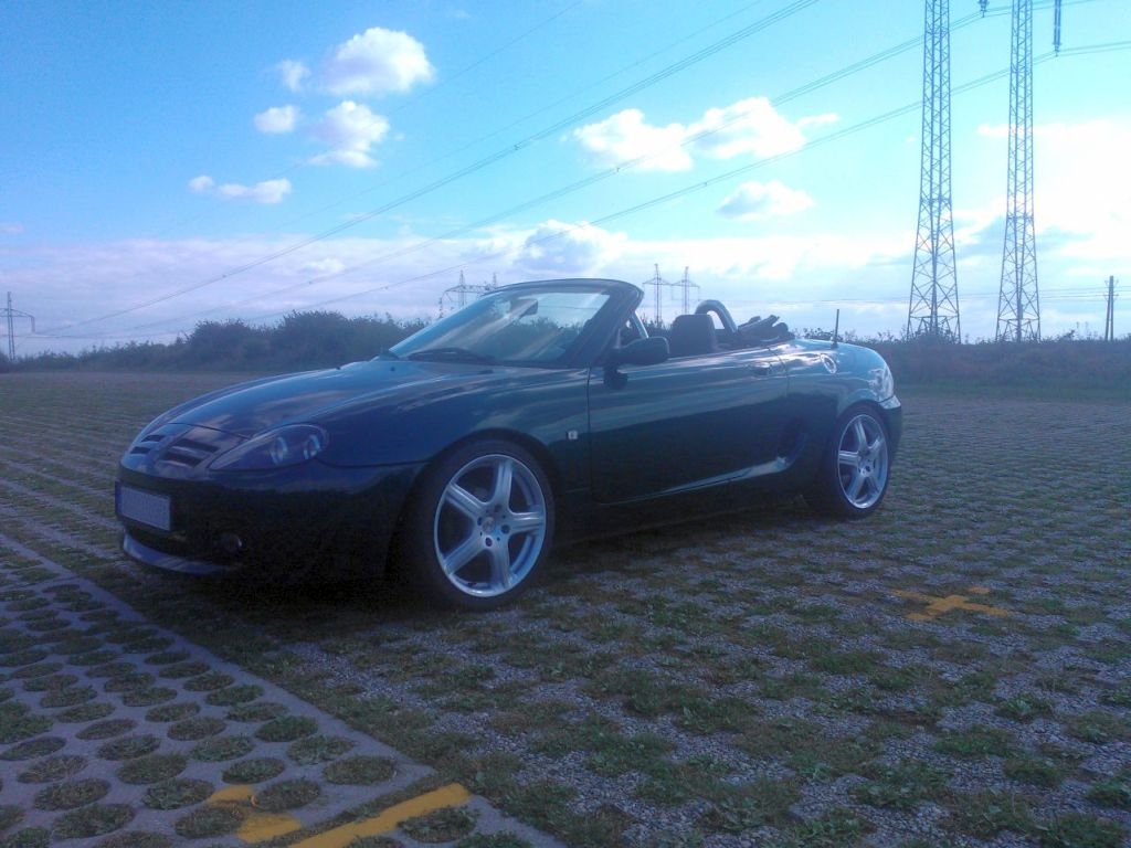

ich sage ja nicht, das jemand genau das nachmachen soll was ich tue (schweller). aber für mich als spengler - lackierer ist es kein thema, und gleich auch eine antwort auf die lack frage.
klar wenn man alles machen läst kostet das auch was, und ist warscheinlich auch wirschaftlich nicht sinvoll. hat man jedoch die möglichkeiten, ist es keine grosse sache. und nur der frontumbau wie hier die rede war, ist ein klacks.
noch was zum meinem wagen, den habe ich für 800,- euro gekauft mit kaputter zylinderkopfdichtung, kleinem unfall, löchrigem verdeck, verhunzter innenausstattung, also ein "total schaden".
da mir der TF aber besser gefiel, habe ich mich für den umbau und neuaufbau entschieden. bis jetzt habe ca. knapp 3tsd. euro für das ganze fahrzeug ausgegeben, wobei fast alles neu oder neuwertig ist. also damit vor der schrottpresse gerettet, und habe sehr grosse freude an ihm... :-)

Der TF ist ja nur verstärkt worden, weil das viel härtere Fahrwerk dies notwendig gemacht hat :angel: Also der F braucht da keine Nachhilfe vom F, in Verbindung mit dem Hydragas-Fahrwerk passt das schon.
Hat denn niemand mal nen F-Fahrwerk in nen TF verpflanzt?
@Mykel
Du hast den fehlenden Klarlack auf den Innenflächen vergessen :mrgreen:
Wenn ich nen F hätte kämen da die Trophy-Scheinwerfer rein und das war´s dann mit dem Front-Facelift für mich.
@Bawo
Sieht gut aus, nur passen die Lüftungsschlitze nun nicht mehr zum Rest, daher kann ich deine Überlegung verstehen.
Fette Felgen :up:

na gut, das der innere schweller - vestrebung besser bzw. anders konstruiert sind, sehe ich wenn ich die aussenhaut abtrenne... aber da wird ja nicht eingegriffen, es wird nur die aussenhaut angepasst und angebracht.
ähnlich, wie das hier der "bonelord" zeigt.
die schwierigkeit liegt ja darin, das der schweller (aussenhaut) aus einem stück zusammen mit dem kotflügel besteht, und da auch nachher wieder verbunden werden muss.
sonst sehe ich keine probleme. schau mer mal ;-)

So viel ich auch ein Verfechter von "möglichst Original" bin und hier mit vielen einhergehe, dass ein Sondermodel original belassen werden soll, irgendwo darf man doch noch seine Freiheiten haben....
Er hat den F vor der Presse gerettet und ob er jetzt als F, als TF oder was dazwischen rumfährt, speilt doch keine Rolle, hauptsache einer mehr fährt rum und ist nicht auf dem Schrottplatz gelandet. :up:
Mein F hat einen in BRG lackierten Scheibenrahmen, ja ist aauch nicht original, aber das Schwarz war zerkratzt, matt und die Scheibe musste getauscht werden, da hab ich die rostanfälligen Stellen an oberen Scheibenrahmen behandeln und auszinnen lassen, bevor das ganze in BRG lackiert wurde. Sieht super aus, so wie es an Werk hätte kommen sollen :-) und ist "besser" als Original :shock:
Bawo, bin beeindruckt,von dem Aufwand den Du betreibst, mach weiterso.
