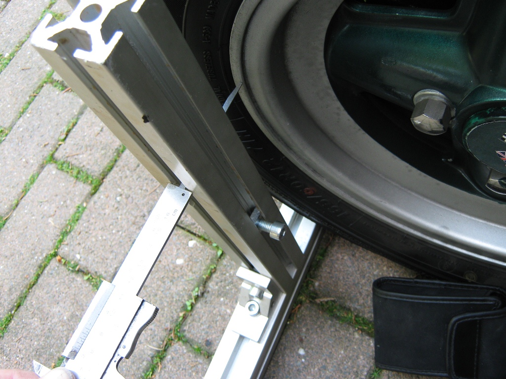

Hier noch kurz meine Universalvorspureinstelllehre:
Spureinstellen 003.jpg [ 316.37 KiB | 13509-mal betrachtet ]
Spureinstellen 002.jpg [ 131.73 KiB | 13509-mal betrachtet ]
Spureinstellen 001.jpg [ 528.28 KiB | 13509-mal betrachtet ]

Hallo wudda,
grüß Dich. Danke für Dein Feedback.
Ich sag immer, wer sich nicht zu helfen weiß, ist es nicht wert in eine Verlegenheit zu kommen.
Tolle Idee und tolle Umsetzung mit den Alu-Profilen. :up:
Da ist dann auch die benötigte Verwindungssteifheit vorhandener, auch die improvisierten Stellschrauben, damit Du an die geeignete Anlagefläche an den Felgen rankommst.
Wenn man da mit Gefühl und Spucke vorgeht, dann läßt sich damit die Spur einstellen, bei Verwendung an den Felgen in Höhe Radmitte, einmal vor der Mitte und einmal danach messen und fertig ist die Laube.
Selbst zum Überprüfen des Sturzes wäre Deine Konstruktion geignet, aber leider nur für beide Seiten zusammen, was nicht soviel bringt. Naja ein Taschenrechner und Bleistift und Papir ist auch noch angesagt.
Wenn man einmal ein Standartmaß der Spurweite eingestellt hat(ich meine wenn die beide Ausleger ein bestimmten Abstand(Festmaß) haben, dann nur noch mit den Stell schrauben den Meßkontakt zur Felge herstellen. Eine riesieg Bügelmeßschraube( jenseits des Normalen), oder auch Rachenlehre oder so.
Wenns an Eingemachte geht, was bei Dir ja nicht der Fall ist, das wäre im richtigem Messwesen, da wäre noch das Schwindmaß zu berücksichtigen, ich meine die Längenausdehnung des Alus, wenn Du das Präzisionsmeßgerät mal im Sonnenschein ablegst und es ergibt sich eine Veränderung der Profillänge von bis zu 2% wenn das Teil so richtig heiß wird. :lol: :lol: :lol:
Naja so lange wirst Du nicht brauchen um einmal vor und einmal hinter der Achse zu messen und Du willst ja auch nur die Differenz wissen. Wie wäre es denn, wenn Du eine Schraube ganz Durch das Profil gehen lassen würdest, wenn Dir die Länge der Schraube bekannt ist, dann kannst Du am herrausstehendem Ende der Schraube messen, wenn diese Meßschraube die Felge berührt. Zu der Berechnung sage ich mal nichts mehr, denn wer sowas macht, der wird auch mit dem Rechnen klarkommen.
Dein Beitrag hat mir Spaß bereitet,

Hi wudda,
ist natürlich Blödsinn mit der Meßschraube, denn Deine Lösung mit der Bohrung in der richtigen Höhe durch das Profil und die Schiebelehre, das ist schon optimal, besser geht es nicht.
Wenn dann nur durch eine Achsvermessungsanlage, welche natürlich mit etwas mehr Kosten verbunden wäre.
Nochmals danke für die selbsterklärenden Bilder. Also ich sage noch, es gibt sicherlich noch mehr Leute wie Du und ich, welche sich noch zu helfen wissen. Man muß ebend nur wissen, was man macht.
