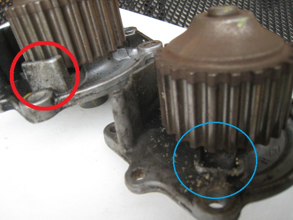

Nun, der Karton ist seit mehr als 2 Jahren unverändert. Meiner von vor 7 Jahren sieht auch so aus, und die Pumpe darin hatte auch Metallflügel, sonst hätte ich die damals in die Tonne geklopft.
Jedoch sah meine aussen am Ritzel definitiv anders aus.
Was schliessen wir ggf. daraus ?
QH kauft wohl auch nur zu, oder es gibt jemanden der QH Kartons mit schlechten Pumpen füllt.
Hätte noch ein Erkennungsmerkmal zu bieten, von aussen bei abgenommener Zahnriemenkappe sichtbar für *Pumpe mit Plastikflügel* :
Da ist eine Art Lasche ziemlich hochstehend dran (rot), bei der originalen Pumpe von 1999 ist die ganz kurz (blau), bei Klaus Pumpe QH 2010 fehlt die ganz.
Dateikommentar: Lasche hoch = Plastikflügel ?
IMG_5825_klein.JPG [ 85.28 KiB | 13859-mal betrachtet ]
Mi 29. Aug 2012, 22:10
Beiträge: 841
Wohnort: 47807 Krefeld
Beitrag Re: Pumpt die WaPu oder tut sie es nicht
Hab heute eine von SKF ausgebaut :o :o Fazit Blauer Metalflügel
Bilder mach ich morgen dazu
Gruß Uwe
