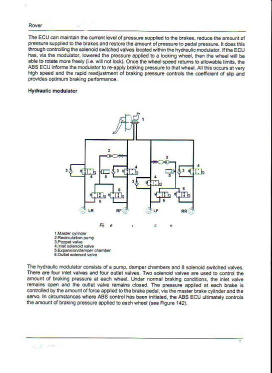

Ja, alles merkwürdig.......das sagt ja eben auch die Werkstatt. Aber das Teil wurde eingebaut, dann haben die wie die anderen Male zuvor entlüftet und schwupps bleibt das Pedal stabil.......sogar stabiler als vor dem Motortausch, da kam es mir so vor als wenn das Pedal beim Bremsen leicht nachgibt. Hab mir aber nix bei gedacht, gewohnheit eben und gebremst hat er ja immer. Vielleicht war da vorher auch schon was faul mit dem Block??? Ich hab kein Plan.....
Falls den alten ABS-Block jemand "untersuchen" möchte.....gerne, PN an mich. Ich leg den erstmal in Keller......

Hallo Mykel,
wenn Du das Schema betrachtest, dann ist die Nummer 5 zweimal vorhanden. Das sind Zylinder, welche die Bremsflüssigkeit aufnehmen, welche beim Stotterbremsen durch das ABS ja auch irgendwo hin muß.
In diesen Zylindern sind Kolben, auf welche der ABS-Entlastungsdruck einwirkt.
Auf der anderen Seite der Kolben sitzen Federn, welche nachgeben, dadurch vergrössert sich das Volumen auf der Flüssigkeitseite, es ist so ein unter Federdruck stehendes, veränderbares Volumen. Was sich wieder verkleiner, wenn der Bremsdruck abgebaut ist.
Nun weißt Du wo die in einem geschlossenen System die Flüssigkeit vorübergehend bleibt, denn nach dem Loslassen des Bremspedals wird die in Nummer 5 befindliche Bremsflüssigkeit, durch den Federdruck sofort wieder über Nummer 2 dem entlastetem System zu geführt.(Pedal ist ja nicht getreten)

Hallo Leimbaer und xpover,
@ Leimbaer
ja, vor dem Motortausch war es wohl nur der nicht mehr ganz intakte Hauptbremszylinder, welcher das Pedal nachgeben ließ. Danach weiß der Himmel warum sich da so Einiges an dem ABS-System verabschiedet hat.
Auf eine Zerlegung zum Versuch einer Nachforschung, was es gewesen sein könnte, da komme ich gern mal zurück.
Doch jetzt erstmal:"Schön, daß das Auto wieder stehen bleibt, wenn Du es willst". Gut gemacht. :up:

Alles klar. Danke für die ABS Info :up:
Das Rumgeblödel gehört zu so'nem Forum wo rund 15 Jahre MGF/(TF ) zusammenkommen dazu.
Da muss jeder durch ;)
download/file.php?id=2937&mode=view
Da stehn noch mehr so nette Sachen drin ...
Mit dem Bildausschnitt wird's etwas deutlicher
Dateikommentar: Bosch 5.7
Bosch_5.7.JPG [ 47.22 KiB | 3423-mal betrachtet ]

Hallo Conni,
In dem hierzu geschriebenen 14 Artikel auf Seite 1 habe ich ähnliche Probleme geschildert. Da ich mich auch immer wieder gefragt habe wo die Bremsflüssigkeit wohl hingeht wenn sich das Pedal immer weiter durchdrücken läst, wäre die Nr.5 in deinem Schema eine plausible Erklärung. Man lernt halt immer dazu. Danke für deinen Beitrag.
