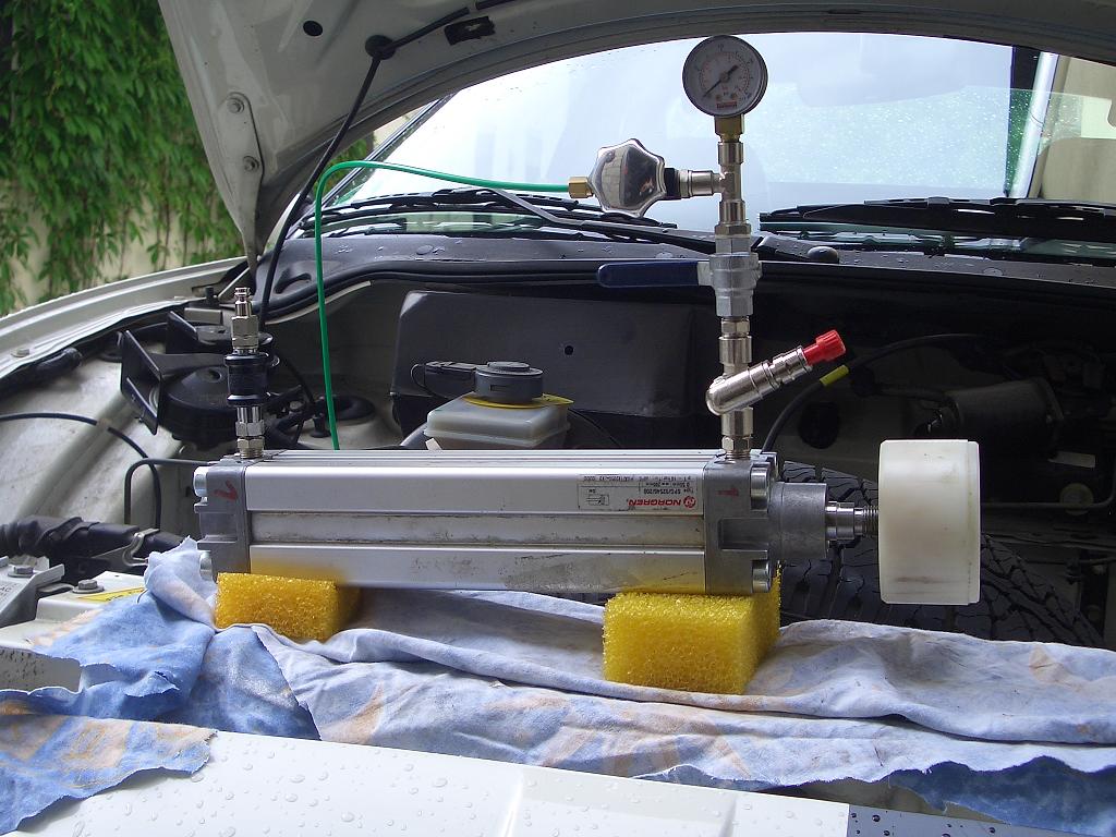

Also, eigentlich wollte ich schon immer eine selber bauen. Habe mir dann aber aus UK die umgebaute Fettpressenpumpe zugelegt. Die Erkenntnis war, die Pumpe ist unbrauchbar aber einige Komponenten sind gut. Die Uk Pumpe taugt aus 2 Gründen nichts. Punkt 1: Die Führung in der der Kolben läuft ist sehr schlecht entgratet, sprich nach spätestens 5 mal pumpen sind die O Ringe im Kolben hinüber, ich habe versucht dort nachzuarbeiten aber ohne Erfolg. Der 2te Punkt ist der das das Rückschlagventil in der Kreuzung aus einer Feder und einer Kugel besteht. Grundätzlich nicht verkehrt, jedoch wenn der Druck zu hoch ist, fällt die Kugel in die Kreuzung und die Pumpe wird zum Springbrunnen. Möglich das ich eine Montagspumpe erwischt habe, aber leider Tatsache.
Jetzt haben mein Nachbar und ich bei etlichen Bierchen folgende Pumpe auf die Beine gestellt. Sie arbeitet mit Luftdruck aus einem Industriekompressor mit ca. 30 bar und Druckminderer, so das der Druck in der Pumpe immer nur ein wenig höher ist wie im System. Das Fluid wird in der viereckigen Zylinder gefüllt und dann mit Luftdruck ins Auto. Dies geht nur mit einem Kompressor der die Leistung bringt, ein normaler "Haushaltskompressor" bringt ca. 8 Bar mit Booster kurzfristig 16 Bar, deswegen braucht man da einen mit richtig Bums. Über kurz oder lang werden wir wieder auf eine Handpumpe umbauen, da es etwas unpraktikabel ist ständig einen Industriekompressor mit rumzuschleppen um einen F aufzupumpen.

Hauptsache *es* pumpt :)
Mit dem fetten DW Zylinder kannste eigentlich auch ganz gut evakuieren.
System über ein Rückschlagventil an den vorderen Anschluß des DW Zylinders anklemmen das ganze *von Hand* zusammendrücken ... macht nach etlichen Hüben genug Unterdruck.
