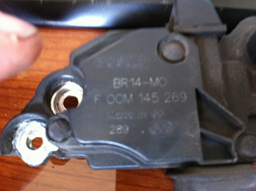

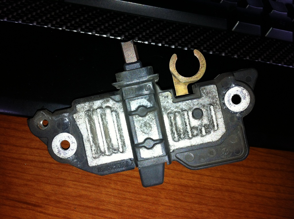

So der Regler ist raus, leider hab ich immer noch nicht die möglichkeit zu Prüfen ob es wirklich an ihm liegt.
F 00M 145 269

Sehr schön :)
Die Bauart Nummer BR14-M0 ist auch noch'n spannender Hinweis.
Im Netz findet man auch noch den mit BR14-M3. Das scheint so den Unterschied zwischen den Anschlussarten beim 2 poligen Stecker (BR14-M0) für die Lampe zu betreffen.
Wäre gelegentlich zu klären.

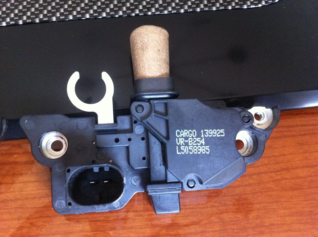

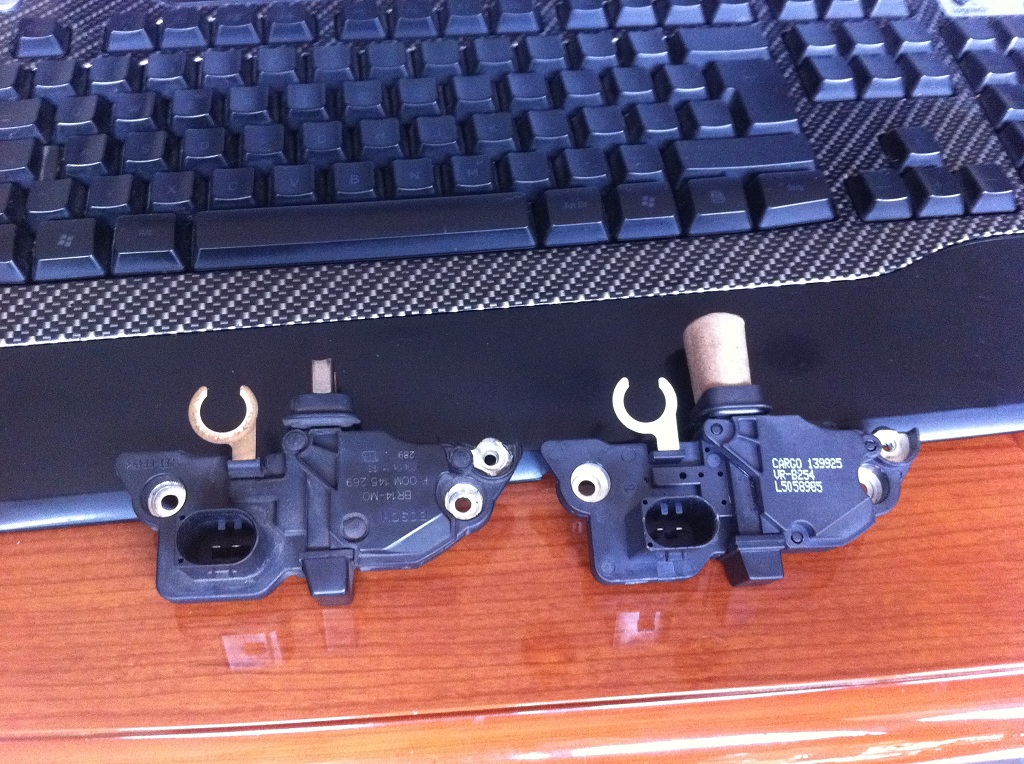

So, der neue Regler ist da. Werd ihn gleich mal einbauen und dann morgen schreiben ob es was gebracht hat. Der alte Regler hat gar kein durchfluss mehr, der nette Herr von der Werkstatt neben an hat ihn für mich durch gemessen.

Danke für all die Infos und Fotos !
und zu dem Regler
Cargo 139925
http://cn.oemol.com/oem/oem_detail_show ... 925&lan=en
VR-B254
http://www.autospark.eu/voltage-regulat ... mobiletron 19 EURO ;)
