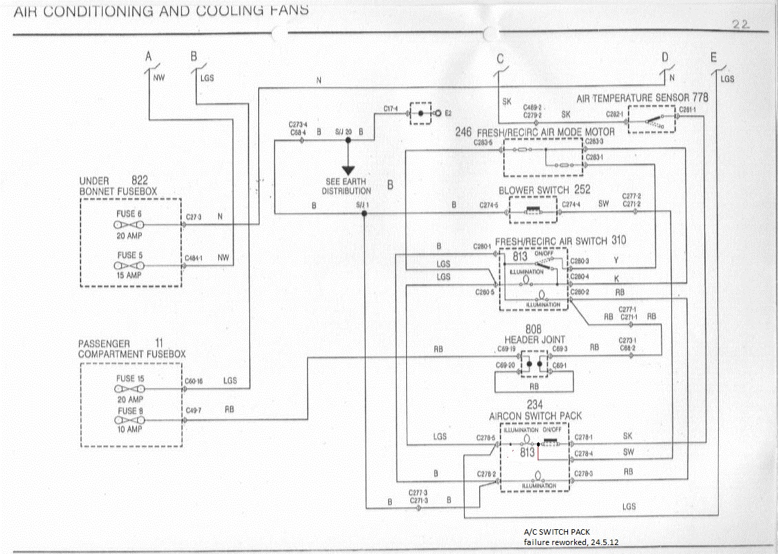

Zuerst mal, in den Schaltplänen ist ein Fehler. im Aircon Switch Pack 234 ist der SW ausgang nicht vor, sondern hinter der Glühlampe. also zwischen Lämpchen und schalter.
Diese info ist für alle die, die nach Schaltplan gemessen haben und nur Müll rausbekommen. :down:
so, nun zu meinem Fehler. der ausgang sk des switchpacks geht in ein Sensor unbekannten aufenthalts. air temperature sensor 778. und von dort aus in den Trinary Switch. ich habe eine Brücke gelegt direckt zwischen schalter und dem Trinary Switch. jetzt funktioniert meine Klima.
Da die klima ja auch funktionierte wenn ich sie paar sec gebrückt hatte, gehe ich nicht von einem Kabelbruch aus sondern von einer Fehlfunktion des Sensors. sobald der einmal richtig kalt geworden ist, gibt der ja wieder soviel kontackt das mein Mems damit Leben kann.
Soviel zu meiner Diagnose. Jetzt müsste ich wissen wo dieser Sensor denn genau sitzt. Irgendwo am Verdampfer, das ist mir klar (der soll ja das zufrieren des Verdampfers verhindern) aber wie komme ich an das Mistding ran und wieviele Knochen muss ich mir dabei brechen?

rheinkiter hat geschrieben:
Keine Ahnung wo der ist,
Brauchst doch nur das SK (hellgrau/rosa) Kabel verfolgen ;) ;)
Ich hab zwar noch 'ne demontierte Aircon in Teilen irgendwo in meinen Kisten rumliegen, aber da sind keine Kable mehr dran :(
Das mit dem Schaltplan ist wie oich oben schon schrieb:
Glaube nichts was schwarz auf weiss da steht. (LOL)
Ist das so wie unten geändert richtig mit der Verbindung SK ?

Ach ja, der geänderte Schaltplan entspricht jetzt der Realität? :o :lol: :lol:
