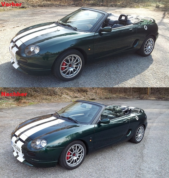

hier nochwas zum Thema für die, die zuviel erwarten von den verkürzten Pins...
meiner ist schon bis zum anschlag (hinten liegt er auf den Prallgummies auf) tiefergelegt und das sieht dann so aus...
bei 17° 315mm von der Radmitte bis zur Kante (ich weiß das es hart an der grenze ist :D ) aber ist durchaus fahrbar...
