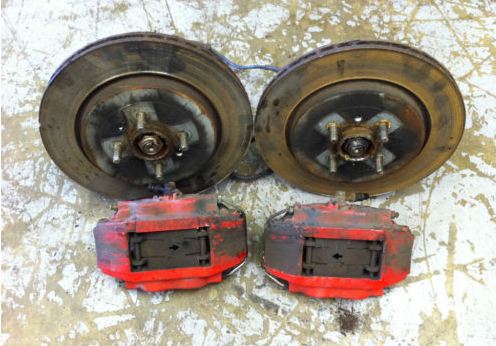

Beitrag ein paar fragen bez. Upgrade auf Trophy AP Racing Bremsen
Hi Zusammen, habe gerade auf ebay uk ein paar Trophy Caliper für £100 geschossen sowie neue Scheiben und beläge die mir gefallen haben für £85
(auf Bild 1&2 zu sehen)
hoffe ich wurde nicht übers Ohr gehauen und der Preis ist gerechtfertigt...

Beitrag Re: ein paar fragen bez. Upgrade auf Trophy AP Racing Bremse
arrghh .. war ich blind.
die Scheiben im unterem Bild habe ich gar nicht groß angeschaut.
gallex2000 hat sicherlich Recht: Scheiben ohne TÜV.
also mir sind momentan keine geschlitzten Scheiben mit TÜV bekannt.
( Ohne jetzt nachzuschauen: es sei denn EBC hat zwischenzeitlich ne Zulassung.)
... und was sind "beläge die mir gefallen haben" ?

..und wenn die Original-Scheiben verbaut werden, wie im ersten Bild zu sehen,
stelle ich mir bei dem erkennbaren Grat der Scheiben die Frage, ob die noch innerhalb der Toleranz sind.
Alles in allem, scheint es mir auf eine unverantwortliche Harakiri-Aktion rauszulaufen, nach dem Motto "Jugend forscht" oder "ich haben da mal ne Idee". :konfus: :konfus:

Weiß zwar nicht was ihr da alles auf dem zweiten Bild seht aber das sind Scheiben von MTEC und
auf mg-rover.org wird nur gutes davon berichtet (siehe beiträge von CJJ oder Slippy)
genauso die Pads die besser als manche EBC´s abschneiden wenn man den Jungs auf mg-rover.org glauben kann...

@Mr. 1KiloWatt - mal was Technisches noch dazu:
Du hast aber schon gesehen daß die Scheiben NICHT gelocht sind sondern nur angekörnt ? Vor allem interessiert mich für was man denn gelochte haben muss ? Weils obermegasupercool aussieht denn einen anderen Sinn macht es nicht an diesem Auto. Die Bremse die Du verbauen möchtest ist sowieso viel zu überdimensioniert für die leichte Vorderachse und kommt nicht wirklich richtig auf Temperatur weil die Räder direkt stehen bleiben aber damit hast Du dich bestimmt auch schon beschäftigt.
