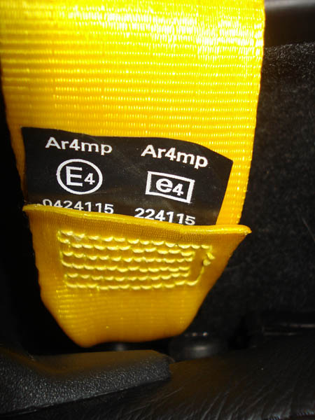

Ich hatte diese bei Carl vom MGF-Centre bestellt, und wollte sie eigentlich in Stoneleigh an ihrem Stand abhohlen. Leider hatten sie die Show kurzfristig abgesagt. So habe ich alles per Post erhalten.
Die Farben die sie anbieten sind:
- grün
- blau
- rot
- gelb
Es sind keine original MG-Rover Teile, sondern sie kaufen diese wohl fertig bei einem Zulieferer ein. Ich musste lediglich ein Loch auf der Fahrer- und Beifahrerseite in die Trägerplatte für den Führungsstift bohren. Das vorhandene Längsloch der alten Gurte konnte leider nicht benutzt werden.
Der Rest ist nur plug-and-play. Sie passen auch einwandfrei mit den Befestigungsplatten der X-Power mk1 Roll Hoops, und was wichtig ist, sie haben schon wie bei den originalen Gurte diesen E4 Zettel mit vernäht.
Alternativ könntest du vielleicht welche vom Rover 200 BRM, Austin Metro Turbo, Austin Montego Turbo oder Rover 114 GTI nehmen.

Here you go ...
Price (on exchange): £88.00 + VAT (20%)

Befestigungsteile brauchst du keine, denn du benutzt deine jetzigen Schrauben wieder. Aber sonst ist das Kit komplett.

Die Gurte sehen robust aus, aber da ich kein Festigkeitslabor in meiner Garage habe, wird sich erst im Ernstfall herausstellen, ob die Qualität den Anforderungen gerecht wird. Aber freiwillig werde ich das nicht ausprobieren.
Was deine handwerkliche Begabung betrifft möchte ich auch keine Aussage treffen, und somit kann ich die zweite Frage auch nicht beantworten. :angel:
Nur die dritte Frage kann ich mit einem eindeutigem JA beantworten.

Zuerst musst du die T-bar und die "Seat Belt Escutcheons" losschrauben. Dann ist die Schraube dran die du auf dem vierten Bild siehst. Das andere Ende des Sicherheitgurtes ist durch eine zweite Schraube unten am der Seite des Sitzes gehalten. Diese Schraube ist leichter zugänglich wenn du die vier Schrauben die die Sitzschienen mit dem Boden verschrauben enfernst, um den Sitz anheben zu können. Danach kannst du den alten Sicherheitsgurt entfernen. Jetzt nur noch ein Loch ungefähr 1cm unterhalb dem Längsloch auf der Fahrer- und Beifahrerseite in die Trägerplatte für den Führungsstift bohren. Jetzt den neuen Gurt in umgedrehter Reihenfolge einbauen.
Wenn du jetzt noch Fragen zum Einbau hast, dann werfe mal einen Blick auf den Sicherheitsgurt in deinem TF, und der Einbau wird selbsterklärend. :lol:
