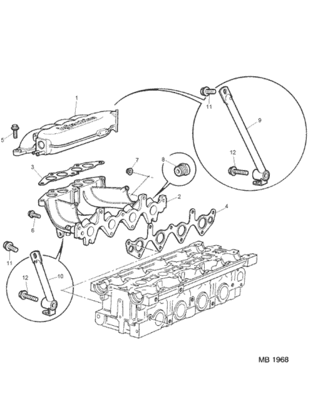

pascal hat geschrieben: Beim TF135 fehlt diese Stütze ja auch, jedoch die Frage die ich mir stelle, ist wieso? Das Gewicht des Krümmers wird es wohl nicht sein. Öhm, Pascal, ich denke die ist wie so vieles dem generellen Sparzwang beim TF zum Opfer gefallen. Und das Lustigste ist, beim Landy hat der Krümmer sogar zwei Stützen: Dateianhang:
Dateikommentar: Einlasskrümmer Land Rover
mb1968.gif [ 16.29 KiB | 5866-mal betrachtet ]

Dann hat die Stütze garantiert auch einen Zweck zu erfüllen. Sie soll wahrscheinlich die Vibrationen am Krümmer und somit auch die Beanspruchung am Kopf verringern. Wenn meine Überlegung richtig ist, dann ist die Beanspruchung bei einem TF wegen dem härterem Fahrwerk ja noch höher. An die Tieferlegung von meinem TF will ich erst gar nicht denken. Muss jetzt nur noch herausfinden, ob ich den TF135 Ansaugkrümmer behalten kann, oder zuerst auf einen VVC hochrüsten muss um die Stütze zu verbauen.

pascal hat geschrieben: Dann hat die Stütze garantiert auch einen Zweck zu erfüllen. Sie soll wahrscheinlich die Vibrationen am Krümmer und somit auch die Beanspruchung am Kopf verringern.... Dürfte nicht abwegig sein, obwohl da ja keine so heftige Hebelwirkung wie auf der Auslassseite wirkt. Das auch noch nachrüsten wird sicher nicht schaden. Obwohl die Schäden beim Freelander auch nicht wenige waren (sind). Hab denen spartechnisch nie über den Weg getraut; bin bislang gut damit gefahren. ZKD hält seit inzwischen fast 150Tkm mit dem Winkel auf der anderen Seite

Könnte mir vorstellen, dass beim Landrover die Stützen erforderlich sind, um die größere Kippbewegung der Antriebseinheit (z.B. beim Einsatz als schleppendes Fahrzeug oder Ofroad) zu reduzieren.
