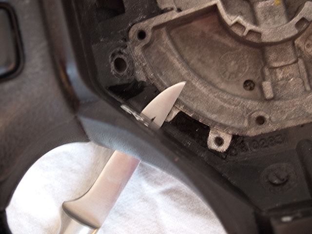

Nun wird's ernst: Jetzt rückt man dem Lenkrad mit einem scharfen Messer zu Leibe und macht erstmal einen kleinen Schnitt auf der Höhe des Metallkörpers unten:
messer.jpg [ 50.46 KiB | 17214-mal betrachtet ]

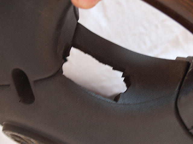

Daraus schnitzt man dann unter ständigem Anpassen ein passendes Loch, in das das FB-Halteblech dann flutsch reinpasst. Langsam herantasten und bedenken, dass die obere Klammer des Halteblechs da reinschnappt:
loch.jpg [ 32.43 KiB | 17214-mal betrachtet ]

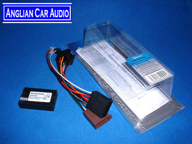

Jetzt zum Radio: Es braucht nun noch einen Adapter (von Autoleads, Typ PC99-X04), den gibt es günstig bei eBay:
PC99-X04.jpg [ 65.7 KiB | 17205-mal betrachtet ]

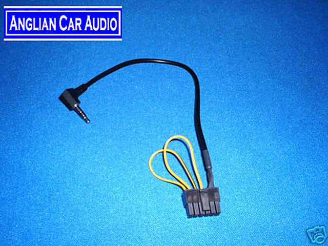

Dann ein Radio spezifisches Patchkabel, das vom Adapter zum FB-Eingang Eures Teils führt. So sieht das beim Clarion aus:
patch.jpg [ 90.49 KiB | 17205-mal betrachtet ]
Alles zusammenstecken, erst das Radio an Strom und Lautsprecher anschließen und einmal einschalten, dann das FB-Kabel reinstecken. Bei mir lief das dann sofort. Jetzt das ganze Kabelgewirr in den Radioschacht stopfen und hoffen, dass alles passt. Und das war's: Lautstärke und Senderwahl bzw. Track-Ansteuerung ohne die Hände vom Lenkrad zu nehmen.

Wer das nachbauen möchte aufpassen es gibt zwei verschiedene Fernbedienungen fürs Lenkrad je nach Baujahr vom Auto.
Das hängt dann auch damit zusammen welchen Adapter man braucht fürs Radio ob für Iso-Stecker oder für so einen bunten dreifarbigen Stecker.
Sonst habt ihr Probleme das nix geht weil es halt zwei verschiedene Systeme gibt sieht zwar fast gleich aus aber die arbeiten mit verschiedenen Wiederständen in der Fernbedienung.
Was hier oben beschreiben wurde ist die alte Fernbedienung mit Teilenummer YUH100120 bis VIN 3D 641741 für die ISO Stecker Variante,
Aber es gibt noch YUH100770PMP ab VIN 3D 641741 für den bunten Stecker und so auch anders Modul fürs Radio benötigt.

ach und ne autoleads pc99-x04 hab ich noch da
diese passt auch nur zu fernbedienungen bis bj2001
