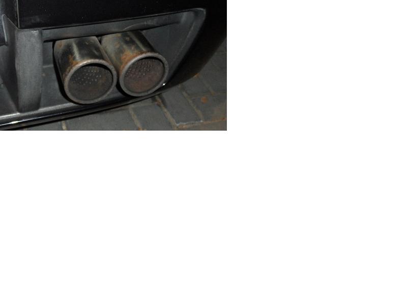

Hi Tuningprofis,
Da ich ja nun von F auf TF umgestellt habe ist mir der sound aufgefallen :D und siehe da - da scheint was nicht original zu sein !
Habe einen Schalldämpfer drunter mit vier runden Endrohren
Am Schalldämpfer ist ein Typenschild angeschweißt mit folgenden Daten:
CETEC ( Hersteller ?)
E9 030 865
Rover MFG
kann mir jemand etwas dazu sagen - besonders natürlich ob es da eine ABE für gibt ?
(kann ich mir bei dem Sound allerdings nicht wirklich vorstellen )

Wie sind die Endrohre denn befestigt?
So`n Foddo wär schon schön. ;)

Beitrag Re: Was ist das für ein Schalldämpfer ?
Endrohre.JPG [ 20.19 KiB | 11023-mal betrachtet ]
CETEC SCHILD.JPG [ 54.18 KiB | 11023-mal betrachtet ]
So neuer Versuch mit Fotos
Hm, das schild sieht ja schon etwas handgedengelt aus :D trotzdem würde ich mir erstmal keinen Kopf machen, es ist ja dran. Wenn du näheres wissen willst oder vor der nächsten HU unsicher bist, dann wende dich doch mal mit der Nummer an das KBA ("Länderkennung groß E9, Genehmigungsnummer 030865, haben Sie Informationen zu dem Bauteil?").
