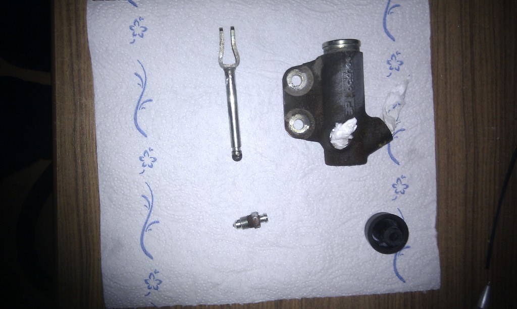

Hab jetzt hinten angefangen:
Flüssigkeit raus so gut es geht. Schrauben schrauben schrauben ...Bluten.. Schrauben und raus ist er.
Clutch Slave forum.jpg [ 121.76 KiB | 10633-mal betrachtet ]
Das Innenleben zeigt für mich keine Schäden auf. Die Dichtung sieht gut aus, und vor allem ist es jenseits der Dichtung Trocken bzw. nur eingefettet aber Bremsflüssigkeit ist dort keine hin gelangt.
Zylinder forum.jpg [ 106.23 KiB | 10633-mal betrachtet ]
Vorsichtig mit meinen Kompressor betätigt zeigt er auch genau das Verhalten was ich von einem Hydraulikzylinder erwartet habe. Es klemmt nichts. Mein persönliches Urteil. HEILE
Also kommt jetzt der Vordere. Wobei ich nun erst mal wieder im Handbuch schauen muss, wie ich das Teil da lösen soll. Aktuell herrscht Ratlosigkeit. :?

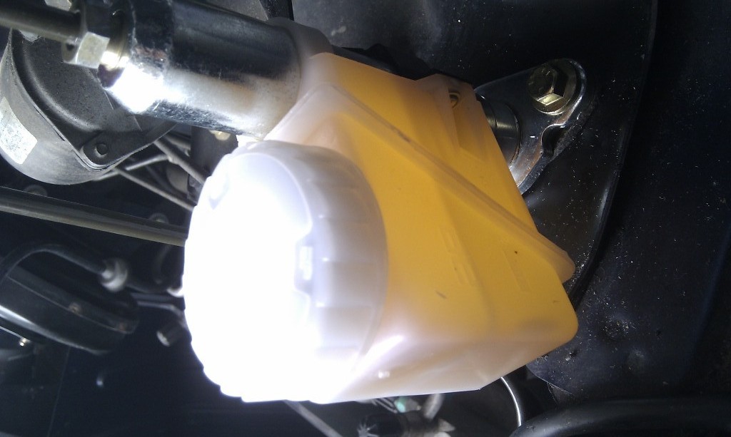

Beitrag Re: Kupplungs- /Schaltprobleme
So der Geber ist auch raus.
Auch hier muss ich sagen sieht alles in Ordnung aus. Meine eigentliche Theorie: Im Nehmer oder Geber ist einen Undichtigkeit, welche dafür sorgt, dass die Flüssigkeit Systemintern zurückläuft ist schon rein Bautechnisch überhaupt nicht möglich. :lol:
Im Geber ist jenseits der Dichtung alles Trocken. Ob ich mich jetzt freuen soll oder nicht bin ich mir im Moment nicht sicher. Selbst wenn ich also das System luftfrei habe, werde ich aller Wahrscheinlichkeit nach mein Problem mit der Kupplung nicht los sein. Womit ich all den Aufwand umsonst Betrieben hätte(besser haben werde).
Jetzt setze ich alles wieder zusammen und Befülle dann neu.

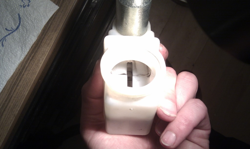

Eine von den Beiden " Öffnungen" muss schuld sein.
Ausgleichsbehälter innen forum.jpg [ 89.35 KiB | 10604-mal betrachtet ]
Wobei ich meine frage mit Blick auf die Bilder wohl selber beantworte.
Auch wenn ich niemand mit Ahnung bin. NEIN ! da werde ich wohl nicht dran kommen.
Wobei ich es trotzdem versuchen werde da der Zylinder danach eh weg kommt. Oder durch ein Wunder wieder heile eingebaut wird :lol:
