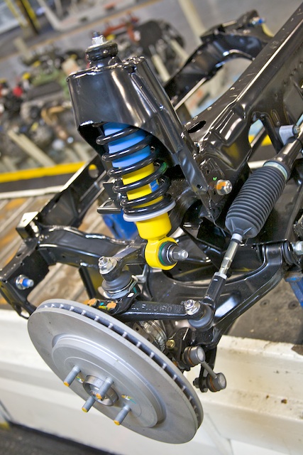

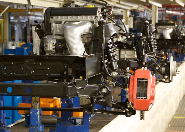

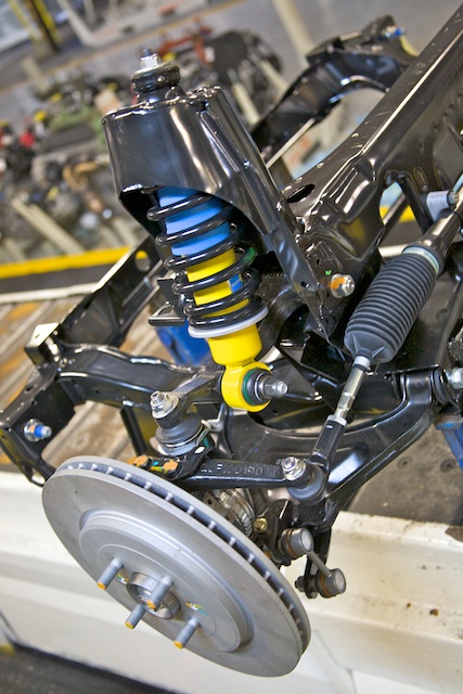

So, ich hab mal jemanden gefragt, der sich da auskennt. Simon Davies ist zum einen Regional Rep vom MGF Register für den Nordwesten Englands und seine Frau Julie fährt einen 85LE, er selbst hat einen 2001-er F, kann also vergleichen.
Hier seine Antwort:
redbeard57 hat geschrieben:
As I understand things, the 85th suspension can be fitted to a standard car. I dont believe that there are different wishbones, as ours had a factory recall recently due to some fault that had been spotted on a standard 135s wishbone, mild steel rivets were used that should have been stainless I think, which suggests to me that the wishbones are standard. In the brochure it is described as a double wishbone front and multilink rear suspension, which is the same in the 135 brochure so I dont think that there are any differences. It does come with an Eibach uprated sports roll bar set so that will need to be changed as well. I have attached some shots of the set up in the factory at the build stage for both the 85th (yellow shocks) and a standard 135 for you to look at.
Hope this helps...
Regards,
Simon
Fotos anhängend. Ergo: die Querlenker müssen wohl nicht getauscht werden.
Hoffe das klärt den Nebel etwas ...

Danke für die Mühe und die netten Bilder, Mykel. Aber auf den Bildern könnte man glaube ich eh keine Unterschiede am Querlenker ausmachen. Fest steht das der LE85th für den Querlenker eine andere Bestellnummer hat und VHS mitteilte, das dieser zusammen mit den dickeren ARB´s zu verwenden ist. Wenn der Querlenker identisch wäre, warum die andere Bestellnummer?
