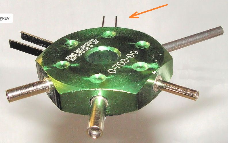

Zur Demontake der Einzelkontakte benutzt man sinnvollerweise ein Demontagewerkzeug (terminal de-mounting tool)
Wie z.B hier abgebildet.
Da oben die zwei dünnen flachen Stahlblechblättchen im Halter drücken die Nasen des Crimpkontaktes zurück

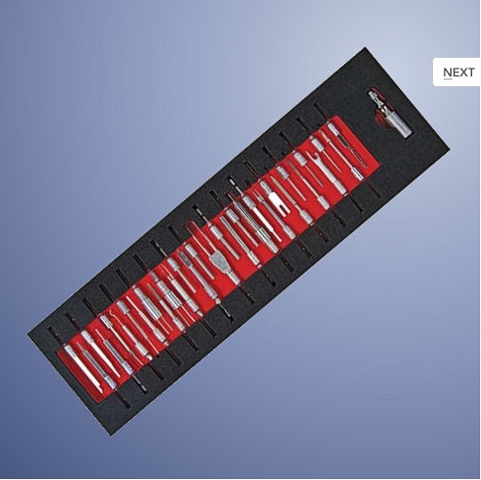

Dieter hat geschrieben:
Zur Demontake der Einzelkontakte benutzt man sinnvollerweise ein Demontagewerkzeug (terminal de-mounting tool) wie z.B hier abgebildet. Da oben die zwei dünnen flachen Stahlblechblättchen im Halter drücken die Nasen des Crimpkontaktes zurück
Oder die Luxusausführung aus derselben Quelle, die spart dann auch den Gang zum Zahnarzt :lol:
demounting.jpg [ 67.34 KiB | 13690-mal betrachtet ]
