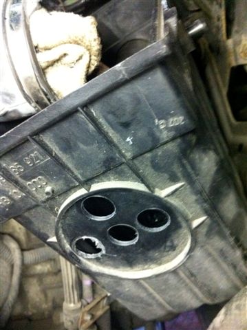

Hier meine Variante....
Habe keinerlei Probleme und der Sound ist perfekt für mich.

Di 26. Apr 2011, 12:36
Beiträge: 667
Beitrag Re: Luftfilterkasten sportlicher erklingen lassen ;-)
:mrgreen: :mrgreen: :up: :lol:

@summi
Mach mal bitte ne Aufnahme.. der Sound mit den Löchern würde ich gern mal hören!!

@ MG Berlin: Ist praktisch nicht möglich, eine realistische Aufnahme zu machen. Ich kann nur sagen, dass der Sound bei Vollast zur Geltung kommt. Tiefer, knackiger Ton in den Gängen 3 bis 6 :up:
Versuch's doch mal. Wenn Du mit dem Ergebnis nicht zufrieden bist, kannst Du die Löcher mittels Gummitüllen wieder verschliessen. :mrgreen:
