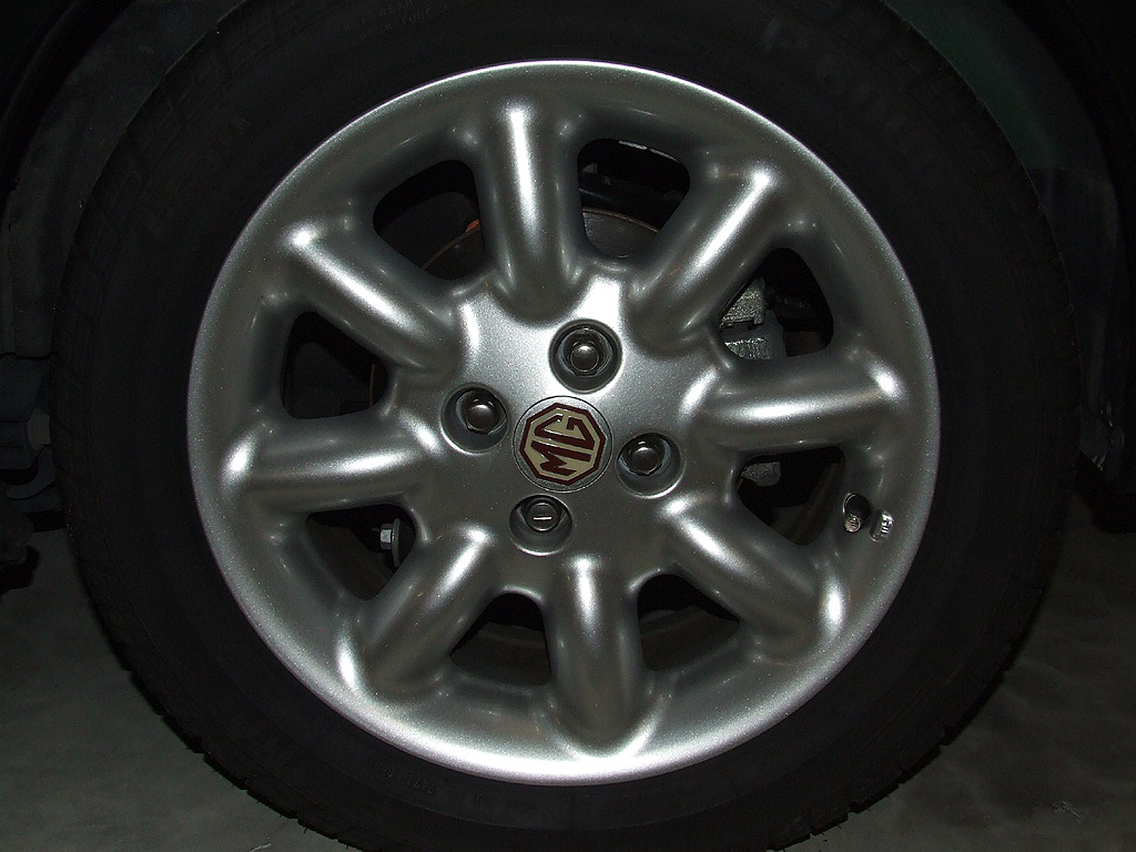

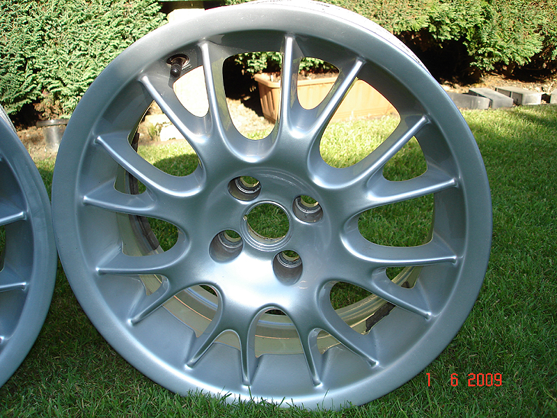

Hallöle
Ich fahre im Moment noch mit den 15"-Minilites herum.
Frage:
Passen die Schrauben auch für die 16"-Multispoke oder brauche ich da andere?
Vielen Dank für Eure Hilfe. :up:
Grüess
Andy
Dateikommentar: 16" Multispoke
Wheels 5.JPG [ 687.35 KiB | 13552-mal betrachtet ]
Dateikommentar: 15" Minilite
Felge_HL-DSCF1480_1024x768.jpg [ 274 KiB | 13552-mal betrachtet ]

Ich denke nein, die gleichen Radmuttern halten bei mir sowohl die 16" Blockspeichen wie auch die 14" Stahlfelgen für den Winter.

Dachte, Alu = Kegelkonus, Stahl = Kugelkonus?!
Fr 1. Apr 2011, 14:12
Beiträge: 1144
Beitrag Re: Von 15" auf 16"
Und die original-Muttern können beides... :up:
Wie sonst sollte man sonst das Ersatzrad (Stahl) nutzen können? :mrgreen:
Fr 1. Apr 2011, 14:16
Genau :up: Der Kegelkonus ist breiter und liegt bei der Stahlfelge nicht auf, der Kugelkonus rutscht bei der Alufelge dafür durch.

Nochmal kurz zurück zum Thema Radmuttern.
Ich kenne von allen bisherigen Fahrzeugen bzw. Felgen Folgendes:
Es gibt entweder Felgen mit Sitz für Kegelkonus-Schrauben oder Felgen mit einem Sitz für Kugelkonusschrauben bzw. Muttern. Habe gerade keine MG-Rover Stahlfelge da. Ist es dort nicht so das der Sitz so gearbeitet ist, das sich der Kugelkonus daran regelrecht "anschmiegt"? Klar wird die Stahlfelge auch mit ner Kegelkonusschraube fest (nur wie lange?). Die Alufelgen jedenfalls haben einen speziellen Sitz für Kegelkonus-Schrauben.
