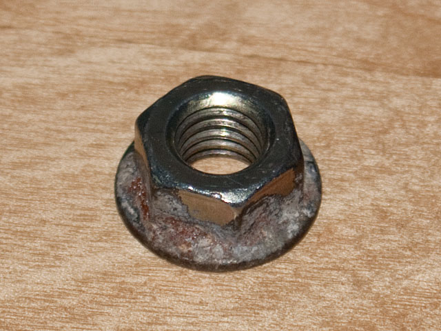

Liebe MGFreunde,
nachdem ich letzte Woche nun endlich meine Scheiben vorne gewechselt habe, lag da plötzlich eine merkwürdige Mutter im fahrerseitigen Fußraum :? . M8, messingfarben, mit drangearbeiteter Unterlegscheibe.
Ich hab mal alles abgesucht, Pedalerie, Lenkung, und was da sonst noch ist, augenfällig fehlt da nichts. Werkstatthandbuch gibt auch nichts her. Wahrscheinlich hing die unter meinem Fuß, als ich in der Mietwerke wieder eingestiegen bin. Aber man kann ja nie wissen ... kommt die jemandem bekannt vor, nicht dass ich plötzlich das Lenkrad in der Hand halte oder so ... :konfus:
Danke
Dateikommentar: Dat isse:
mutter.jpg [ 78.91 KiB | 10032-mal betrachtet ]

So, wie die Mutter aussieht (Korrosion), war die nicht im Innenraum verbaut.
Da hättest Du irgendwo ein Feuchtbiotop.... :mrgreen:
Die Variante mit der klebrigen Sohle könnte passen. :up:

http://www.mgfcar.de/epc/5716.htm
Nr. 3 gecheckt?
Ansonsten käme hier noch Nr. 4 in Frage
http://www.mgfcar.de/epc/5776.htm

TNr. FN108041 , gemäß Peters *Findeerfolg*

meint ihr echt das die so am pedalblock vergammeln ???
so wie sie aussieht vom zustand würd ich eher sagen verbringt sie normalerweise ihr leben im bereich wo öfter mal wasser vorbei kommt...

ich würde auf die Schraube von oberen Fensteranschlag, oder Fenstermechanik tippen - sieht bei jedenfalls so aus.

Joh, könnte auch sein ... #6, sofern da schon mal jemand rumgefuscht hatte.
http://www.mgfcar.de/epc/6579.htm

So, lang ists her, aber ich hab das Gegenstück zu besagter Mutter offensichtlich gefunden. Ihr werdet alle Bauklötze staunen, so wie ich auch.
Wegen des unrunden Leerlaufs habe ich heute noch flott den Unterdrucksensor von der Ansaugbrücke abgenommen (VVC) und sowohl das Teil selbst als auch die Kontakte hübsch sauber gemacht. Als ich den kleinen Burschen wieder einsetzen möchte, fällt mir dahinter (sieht man nicht, wenn der Sensor eingebaut ist) ein leerer M8 Stehbolzen auf.
Da fehlt also eine Mutter. Und nun ratet mal, was die eigentlich hält ... rischdisch, den Einlasskrümmer. Nr. 7 auf dieser Zeichnung, allerdings die von der anderen Seite, zwei löcher nach links. :mrgreen:
:konfus: :!:
Das ist jetzt mindestens die zweite Mutter, die die Grobpfuscher in der Werke nach dem HGF nicht richtig befestigt hatten. Das andere war "nur" die Spannmutter won der Lima. Jetzt gehts aber um die Wurst, wenn die Einlasskrümmerdichtung flöten geht, ist der nächste HGF nicht weit.
