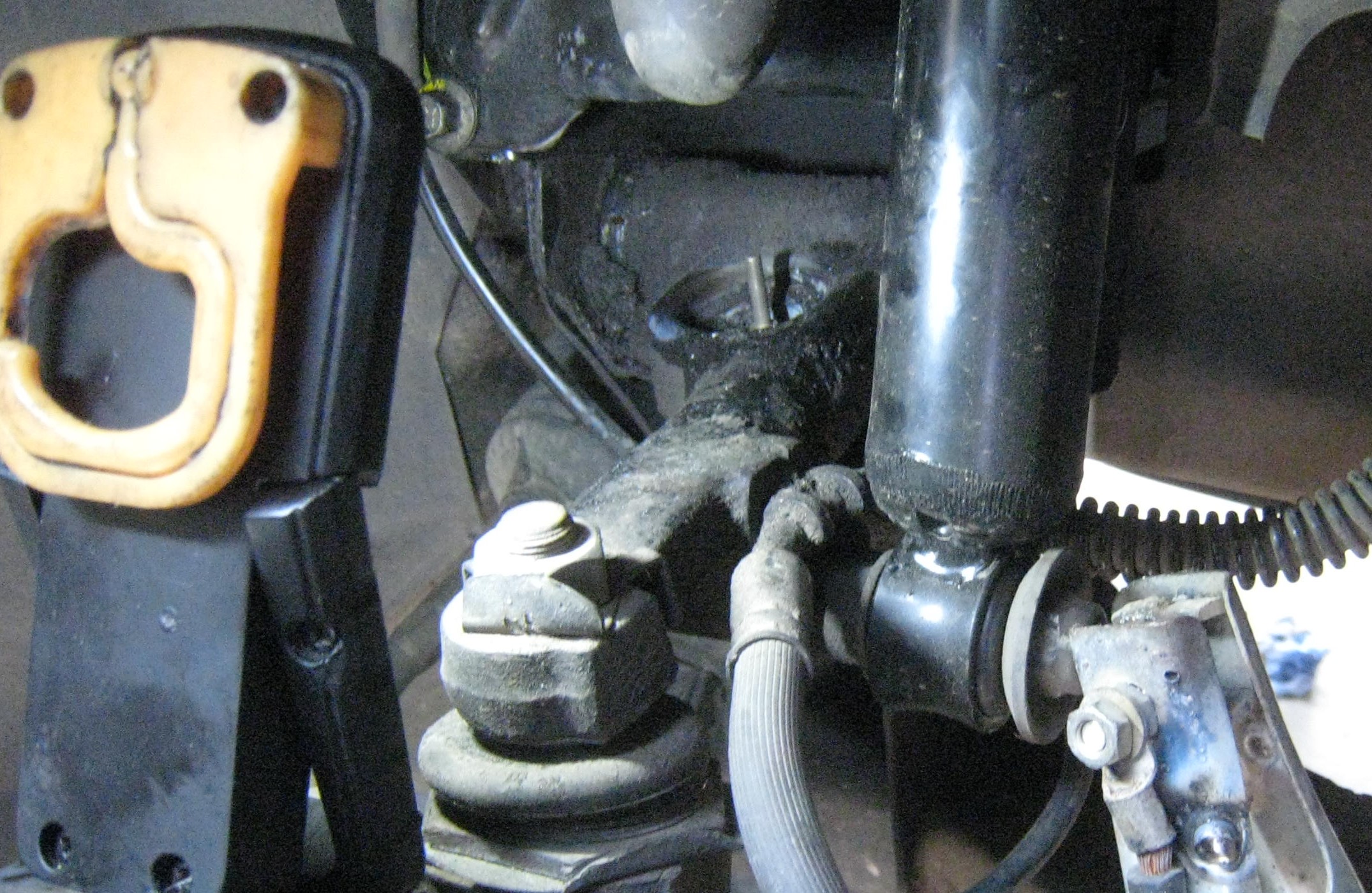

Die Einheit wurde von einer Person mittel 12mm Nut-Feder Brett gegen die Hitze geschützt. Das Holz wird dann irgendwann schwarz, aber die Hydragaseinheit darüber bleibt kühl. Nach einiger Zeit der Erwärmung, die Schraube mit Pumpenzange wieder greifen und unter Zug setzen.
Siehe da, irgendwann macht es Knack und die Druckplatte flutscht raus :))

Vom Plastik und Rost bleibt einiges unten in der Fassung hängen. Da ist ein Spiegel, Schleifpapier, ein Dremel , Dreikantschaber etc gefragt um alles vorsichtig rauszupopeln. Die oberen 6mm der Zxlindrischen Fassung nicht zerkratzen ! Dort soll der O-Ring nachher abdichten !!
Empfehle als Master für die Passung ein Ersatz-Kunststoffteil wo man den O-Ring der oben abdichtet entfernt. Wenn das Teil sauber reingeht , und der Kegel unten im Oberlenker sauber ist, dann kann man davon ausgehen das der komplette Knuckle auch da reingeht unf mit O-Ring oben abdichtet.
