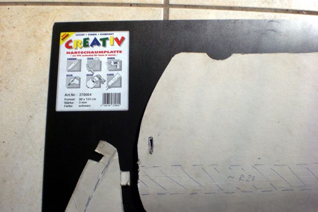

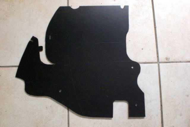

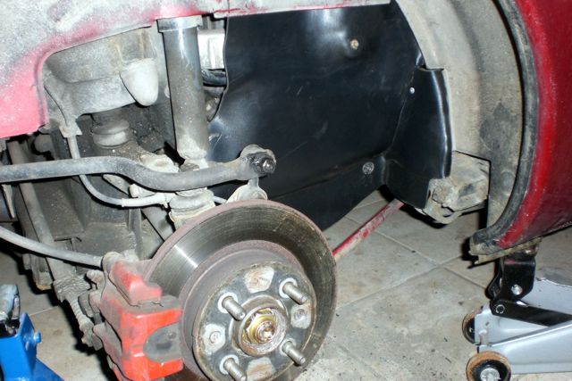

hier mal ne Alternative:
Man nehme
1 Hartschaumplatte aus dem Baumarkt (ca. 12 EUs)
1 Messer
1 Heißluftpistole
1 Stunde Fummelei.
Übrigens das ganze spiegelverkehrt zusammengebaut und ausgeformt paßt dann auch links.
Gruß Thomas
spritzschutz03.jpg [ 97.63 KiB | 16699-mal betrachtet ]
spritzschutz01.jpg [ 76.24 KiB | 16699-mal betrachtet ]
spritzschutz00.jpg [ 59.11 KiB | 16699-mal betrachtet ]
spritzschutz02.jpg [ 67 KiB | 16699-mal betrachtet ]

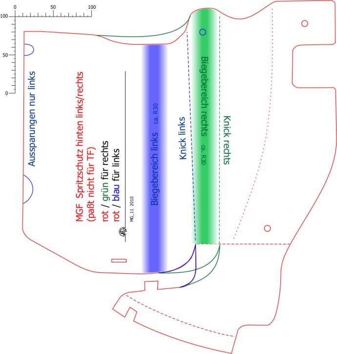

egg free light...
eifreilicht hab ich die Schablone noch :-).
Deren Erstellung ist aber bei der Stunde Fummelei (s.o.) mit dabei gewesen, kein wirklicher Akt.
Die Feinabstimmung muß dann sowieso im Radkasten erfolgen.
Ich werde mal versuchen die Schablone einzuscannen (mit Maßstab) und hier einstellen oder bei Bedarf per PN verschicken.
So kann ich auch mal was an das im Allgemeinen wirklich sehr hilfreiche Forum zurück geben ;-).
to be continued...
Gruß Thomas
Do 13. Jan 2011, 08:42
Beiträge: 154
Beitrag Re: Spannrolle und deren Abdeckung
wie versprochen hier die Schablone
und die Ansicht der (überflüssigen?) linken Variante.
Gruß Thomas

Hallo Thomas,
wollte zu Deiner Schablone und deren Bereitstellung mal was lowerden: WOW! :up:
Markus

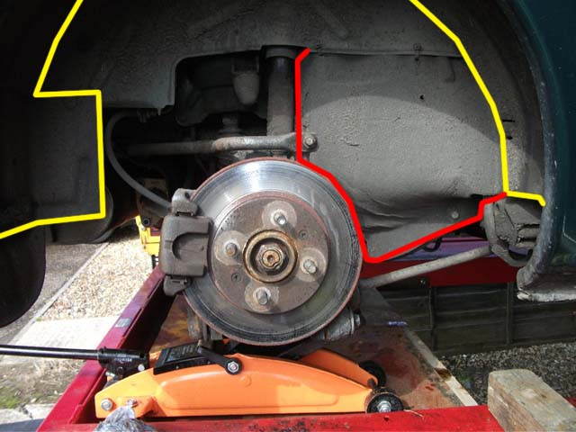

ich bin noch ein Neuling in Bezug auf den MGF und mir ist gestern aufgefallen, dass der hintere rechte Spritzschutz bei mir defekt ist und mal ersetzt werden müsste. Dabei ist mir aufgefallen, dass es im Radhaus keine weiteren Plastikverkleidungen gibt, den den Rest vor Dreck oder Wasser schützen. Ist das normal? Ich dachte, dass bei meinem Kumpel hinten ein Plastikspritzschutz vorhanden war und dahinter noch zusätzlich dieser stoffartige Spritzschutz.
Oder wurden die Innenverkleidungen im Radhaus weggespart bei den Modellen ab 2001? Ich bin mir im Moment nicht ganz sicher aber ich glaube, dass vorne auch keine Innenverkleidungen vorhanden waren, kann das sein, dass ein MGF komplett ohne solche Verkleidungen ausgeliefert wurde oder hat die jemand in den letzten 11 Jahren mal verkauft/verloren?
Welche Radhausschalen würdet ihr denn verbauen? Gibt es überarbeitete Varianten von späteren Modellen oder kann man nehmen was man findet bei dem großen Auktionshaus?

Ja, es gehören vorne und hinten welche rein, wobei die vorderen nach innen mehr abdecken. Kriegen solltest du die bei dem einen oder anderen hier im Board, die ab und an mal ein Schlachtfest halten, ansonsten bei ebay.co.uk, Suchbegriff "wheel arch liner".
Auf den Fotos habe ich mal die Umrisse grob gelb umrandet, das rot umrandete ist der Textilschutz vom MGF.
