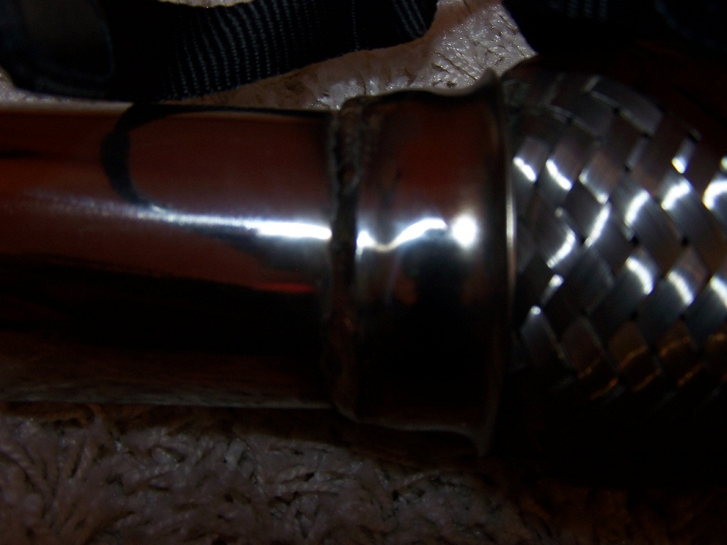

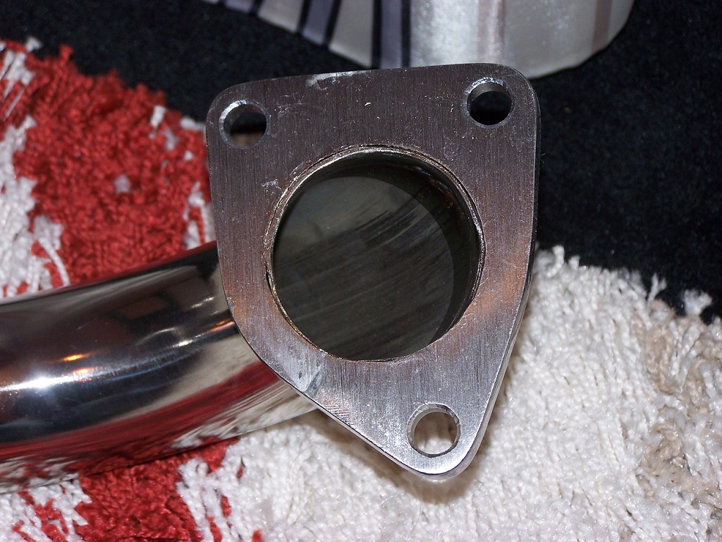

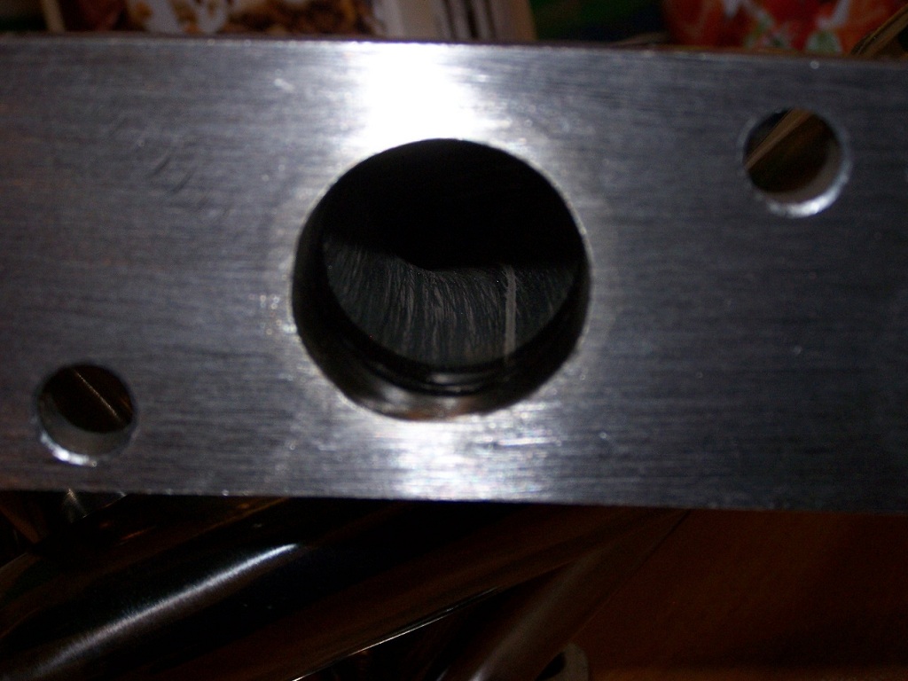

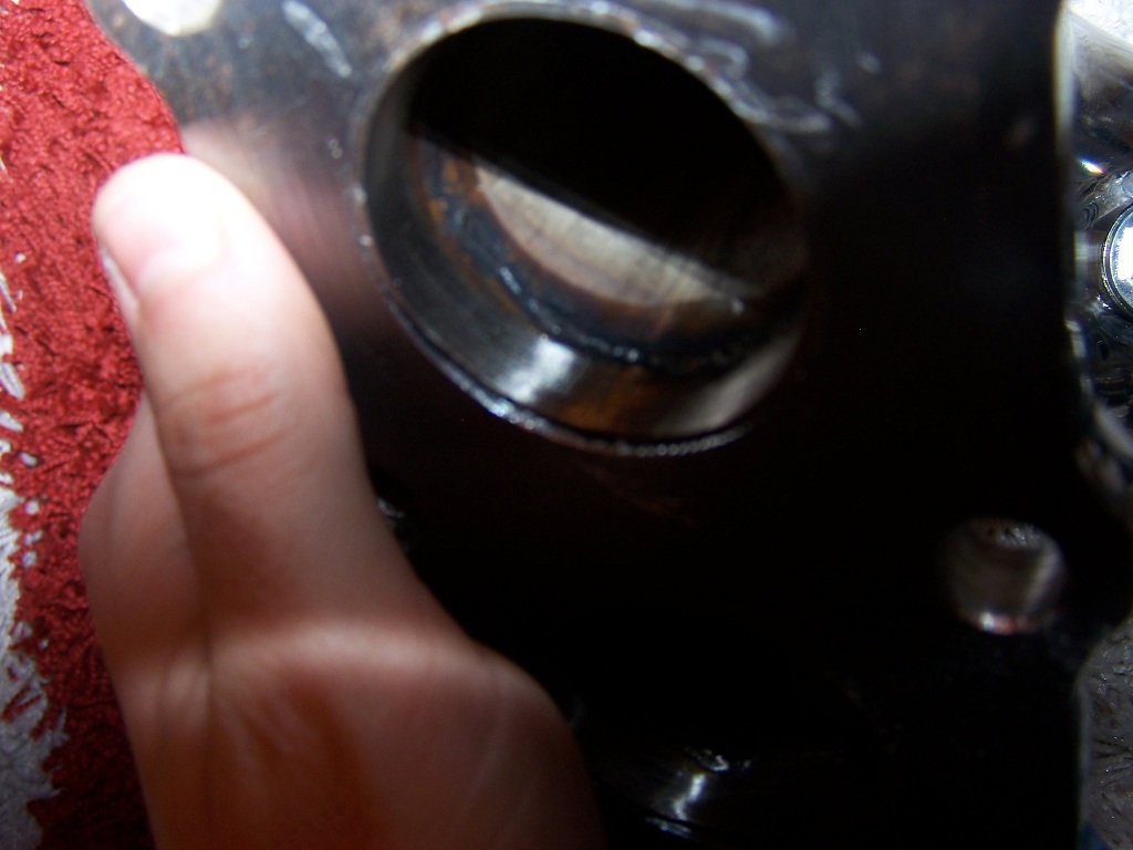

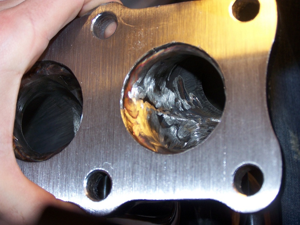

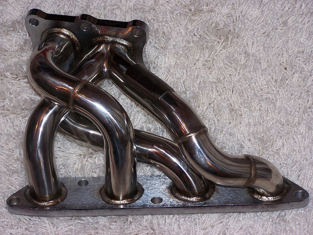

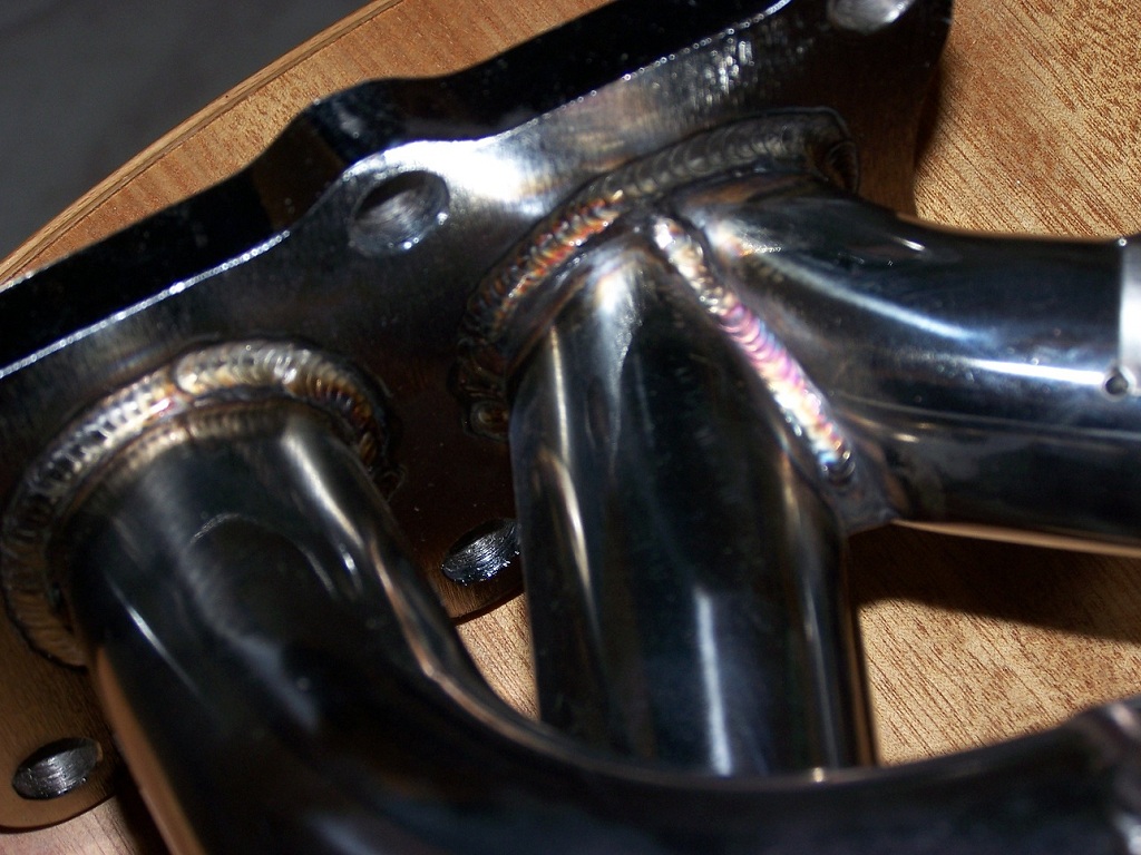

hier die versprochenen bilder .
verarbeitung macht euch erstmal n bild davon bevor ich was zu sage :P
*edit* muss die auflösung noch ändern fürs forum hier erstmal die links zu den bildern

Beitrag Re: Taugt der Fächer was ?
so
100_2286.JPG [ 533.81 KiB | 18553-mal betrachtet ]
100_2285.JPG [ 304.57 KiB | 18553-mal betrachtet ]
100_2280.JPG [ 361.25 KiB | 18553-mal betrachtet ]
100_2278.JPG [ 243.84 KiB | 18553-mal betrachtet ]
100_2277.JPG [ 375.61 KiB | 18553-mal betrachtet ]
100_2275.JPG [ 366.08 KiB | 18553-mal betrachtet ]
teil2
sieht schon ganz nett aus :up:
kannst du evtl noch die rohre innen mal messen und das dann mit deinem alten vergleichen ob der durchmesser größer oder gleich ist.
ohne schieblehre
100_2278.JPG 3,6cm
100_2288.JPG 4,7cm
100_2291.JPG 5,7cm
vergleichen kann ich noch nicht
Fr 7. Jan 2011, 23:01
Also ich bin dann mal auf die Prüfstandsergebnisse gespannt. Soll jetzt nicht negativ klingen aber ich denke da wird sich nicht viel ändern im vergleich zum original zumal imho ein "Fächerkrümmer" etwas anders aussehen sollte auch was die gleichmässige länge der Rohre angeht. Dieser ist wohl eher was für die bling bling fraktion.
Gruss, Gallex.
PS. Aber die Schweissnähte sehen recht ordendlich aus :up:
seh ich allerdings ähnlich. leistungsmäßig wird sich da nix tun... bin auch am überlegen ob ich mir die 140€ net spar und keinen prüflauf mache oder halt nur einen nachm einbau
von den schweißnähten bin ich ehrlich gesagt überrascht, habs mir net so gut vorgestellt.
es gibt zwar 1-2 stellen die ich noch nacharbeiten werde aber ansonsten passt das.

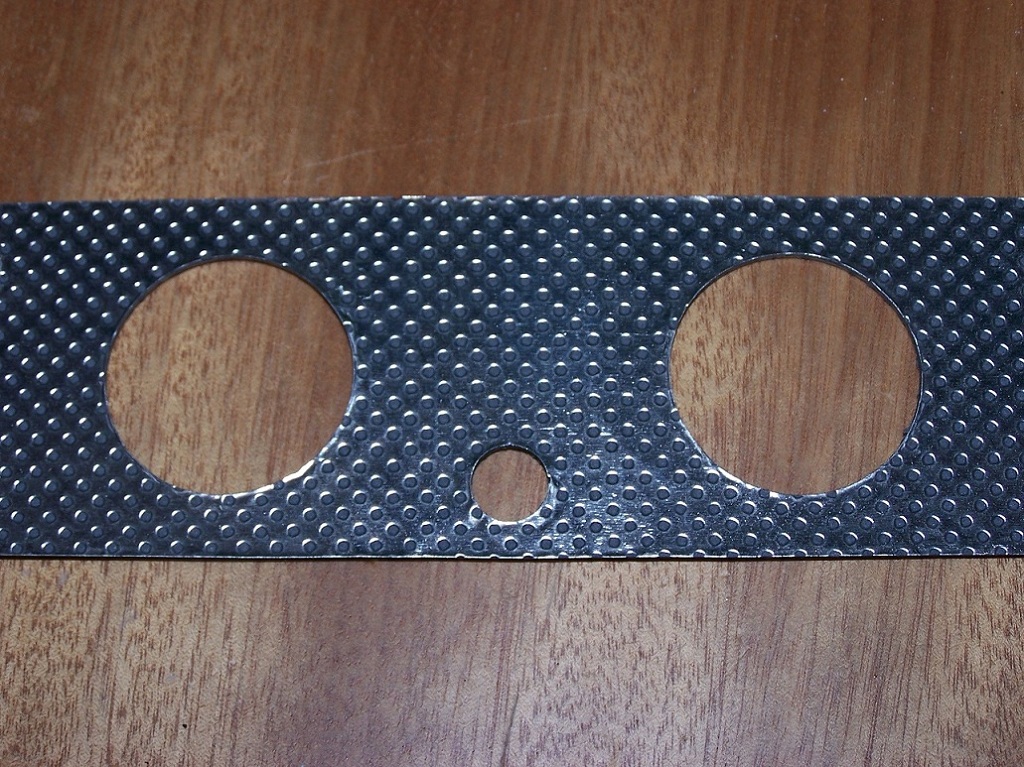

Hi

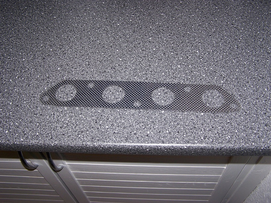

Habe mal was rausgesucht :!:
Sieht gut aus, der Durchmesser aller Löcher ist viel größer. :up:
Gruß aus Hamburg Eckhard
Sa 8. Jan 2011, 01:22
Beiträge: 223
Wohnort: Offenbach am Main
top eckhard. mhhh das macht die sache doch schon wieder interessanter.
Erst mal Danke für die Anzahl der Bilder :up:
Bin gespannt, was der Prüfstand sagt....aber da die Rohre ja Größer sind, wird es sich schon bemerkbar machen....will ich hoffen
Verarbeitung der Rohre sehen ganz gut aus !!!
