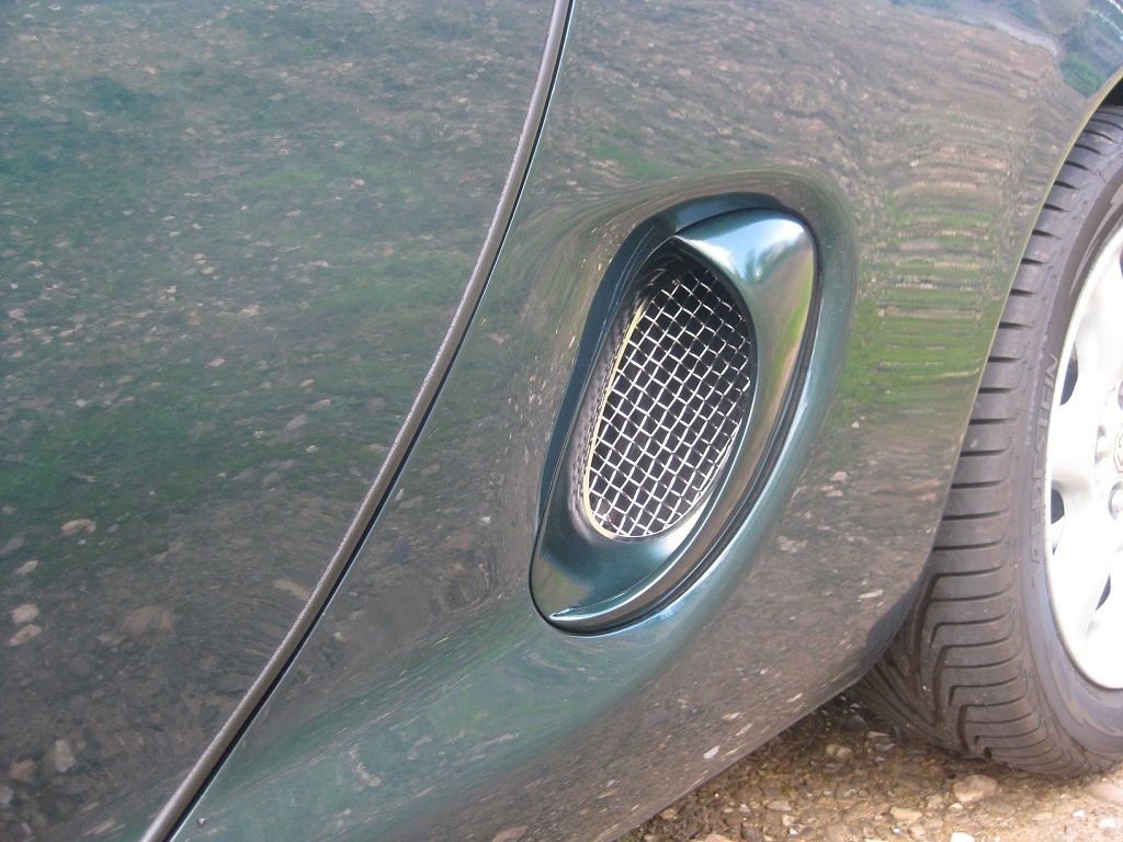

MG_11 hat geschrieben:
Nur mal so als Anmerkung zu den seitlichen Lufteinlässen (im Originalzustand):
Bei hohen Strömungsgeschwindigkeiten wird auf Grund der konstruktiven Anordnung/Auslegung dieser seitlichen Öffnungen dort ein Unterdruck erzeugt und Luft aus dem Motorraum abgesaugt. Das erklärt auch das im o.g. Freeze zu sehende Ansaugverhalten durch die oberen Lüftungsschlitze. Genau aus diesem Grund bläst übrigens der Lüfter rechts (engine bay fan) auch nach außen und auch die Ansaugöffnung der Resonatorbox wurde original in die Mitte in einen strömungsberuhigten Bereich gelegt. U.U. ist die Anbringung des Ansaugrohres hinter die linke seitliche Öffnung ab gewissen Geschwindigkeiten ineffizient.
Das Strömungsverhalten ist übrigens bei stark verschmutzen Fahrzeugen gut am sauberen Bereich an den seitlichen "Lufteinlässen" zu sehen. (siehe http://www.mgf.ultimatemg.com/group2/ae ... intake.htm)
Gruß Thomas

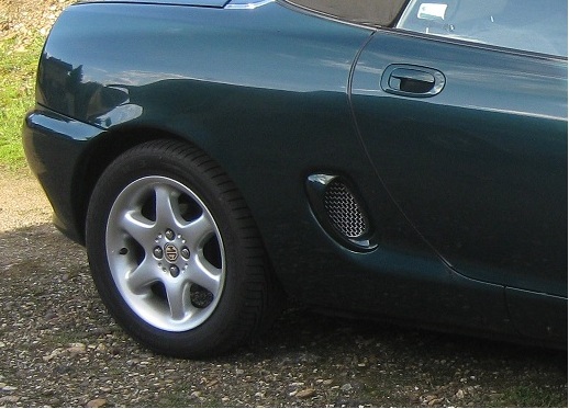

Da ich ja vor längerer Zeit auch meinen Ansaugschlauch zum linken Lufteinlaß gelegt hatte, habe ich mir 2 AirScoops und zusätzlich noch 2 gebrauchte Lufteinläße besorgt und das ganze dann zusammengefügt, gespachtelt :? und lackiert. Ich bin mit dem Ergebniss auch ziemlich zufrieden. Ich habe jetzt so den Eindruck als würde der Motor jetzt noch ein bißchen mehr Leistung haben bzw. besser ziehen, da er jetzt ja theoretisch viel mehr und besser Luft bekommt als vorher, auf jedenfall ist mein Gefühl jetzt so :mrgreen: .
Ich habe mal ein paar Bilder gemacht.
