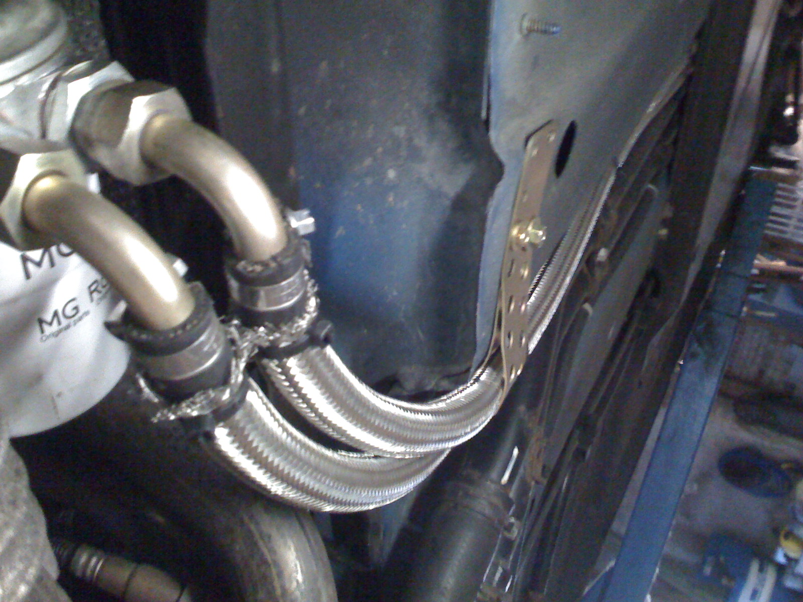

....... nachdem "X-Power Uwe" :ugeek: mir am Samstag die Edelstahlkühlrohre und den AMT Öl-/Wasserkühler eingebaut hat, hier mal kurz die ersten Erfahrungen:
Im normlen Landstraßen- und Stadtbetrieb bleibt die Öltemperatur jetzt bei ca. 90° stehen. Bei forschen Autobahnfahrten - gestestet bei ca. 160 km/h Dauertempo über ca. 40 Kilometer - friert die Öltemperatur bei 105° ein.
Dieser Wert ist jetzt etwas höher, als die Temperaturen die wohl beim Frontkühlereinbau in allen Belastungssituationen realisiert werden. Jedoch gemessen am minimalen Aufwand bei minimalstem Platzbedarf, scheint mir die Öl-/Wasserkühlerlösung eine überlegenswerte Alternative, mit der ich jedenfalls jetzt auf Dauer gut leben kann. :up:
Vielleicht interessant für diejenigen, die das Kühlwasser-System beim MGF für bereits ausgelastet hielten: Die Wassertemperatur bleibt in allen Belastungssituation auf dem absolut gleichen Stand wie vor dem Umbau.
Viele Grüße und nochmals vielen Dank ans "Schrauber-Genie" Uwe :ugeek: -
