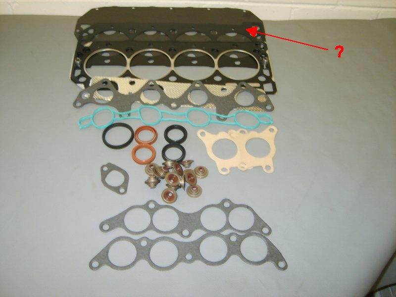

bei meinem Dichtsatz aus GB ist ne flache schwarze Dichtung mit der gleichen Kontur wie die Kopfdichtung dabei, siehe Bild.
Für was brauch ich die? Beim Elring Dichtsatz war die nicht dabei, wobei da sah auch die Kopfdichtung ganz anders aus...

Die kommt zwischen Dichtung und Zyl Kopf mit der schwarzen Seite nach oben

Äh Uwe,
das Ding ist komplett schwarz, es gibt also kein oben oder unten. Aber egal, wenn ich weiss wo sie hinkommt, bekomm ich es schon hin...

Okay dann ist bei dem Zubehörkram eben alles schwarz :)
Bei der orgn Landroverdichtung ist nur eine Seite Schwarz.
Egal passt eh nur in eine Richtung
