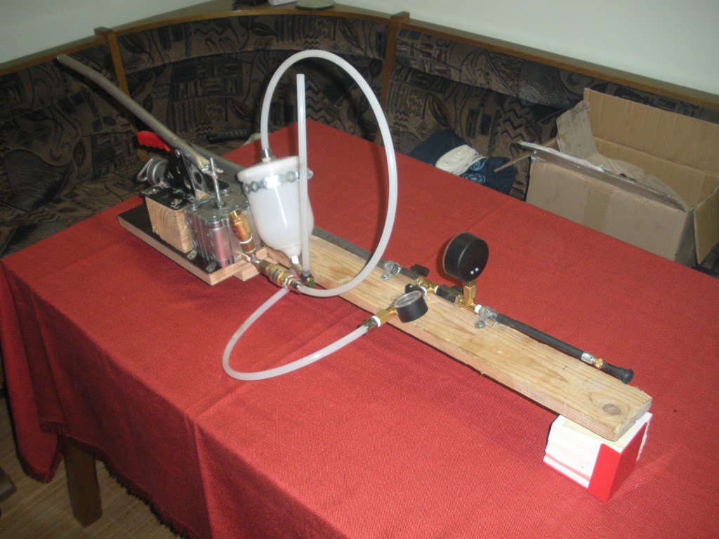

So, melde mich mal wieder mit eine Frage.
Habe inzwischen vier HG's hier liegen.
Nun die Frage:
1.)Kann ich die Einheiten im ausgebauten Zustand testen?
Habe da ja noch keinen Gegendruck vom Fahrwerk.
Vielleicht kann man das ja irgendwie simulieren ( Schraubzwinge oder so).
Da ich nur für vorne zwei Neue habe, möchte ich die gebrauchten Hinteren irgendwie testen , bevor ich sie einbaue.
Und jetzt möchte ich Euch meine Version einer Hydragaspumpe mit Vacuumfunktion zeigen.
Pump1.jpg [ 223.38 KiB | 5754-mal betrachtet ]
Pump2.jpg [ 194.76 KiB | 5754-mal betrachtet ]
Pump3.jpg [ 196.49 KiB | 5754-mal betrachtet ]
Pump4.jpg [ 213.07 KiB | 5754-mal betrachtet ]

:D So Freunde :D
Habe am Samstag die HG's eingebaut.
Es waren wirklich alle vier kaputt. Als ich die Stickstoffkammern der Alten aufgebohrt habe, gab es kein Zisch sondern es ist nur Hydragasflüssigkeit herausgekommen. Bei genauerer Betrachtung habe ich einen braunen Ölfilm in dieser Flüssigkeit bemerkt.
Ich schätze mal das mein Vorgänger ein bisschen mit der Suppe experimentiert hat (Das kleine Ar.....och :konfus: ).
Heute hab ich eine grössere Runde gemacht und bin zum Schluss gekommen, das der F. ein Grenzgeniales Fahrwerk besitzt
Glaube das es, seit ich ihn habe, nie richtig gefunct hat.
Natürlich habe ich jetzt bemerkt, dass meine Stoßdämpfer am Limit sind. Werde mir aber die verstellbaren "Gas" aus England besorgen.
Ich möchte mich bei Allen die mich bei meinem Problem unterstützt haben herzlichst bedanken.
Gruß Reiner
