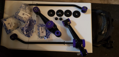

Heute kamen die Achsteile und ich habe die Buchsen Testweise mal montiert.
20241018_170834.jpg [ 483.08 KiB | 24694-mal betrachtet ]
xpower hat natürlich recht, die Buchsen gehen von Hand sein, nur einige Metallhülsen gehen mit der Hand schwer rein nachdem die Buchsen im Lenker sitzen. Aber da reicht ein Schraubstock.
Was ich festgestellt habe ist, das der Längslenker mit Pulverlack auf der Stange nicht in die Hülsen der Buchsen passt. Muss ich den Lack runterschleifen. Hat jemand einen Tipp wie man den Pulverlack schnell wieder runterbekommt?
Was ich weiterhin feststellt habe, bereits jetzt quietschen die Buchsen in den Lenkern. D.h. beim Einsetzen der Buchsen muss man alles schmieren. Die Buchsen von außen an den Kontaktflächen zu den Lenkern und innen an der Kontaktfläche zur Metallhülse.
Die Mutter vom Längslenker hat er auch mit Pulverbeschichtet, passt jetzt eine 18er Nuss drauf wo es zuvor eine 17er war. Gewinde hat er abgeklebt.
