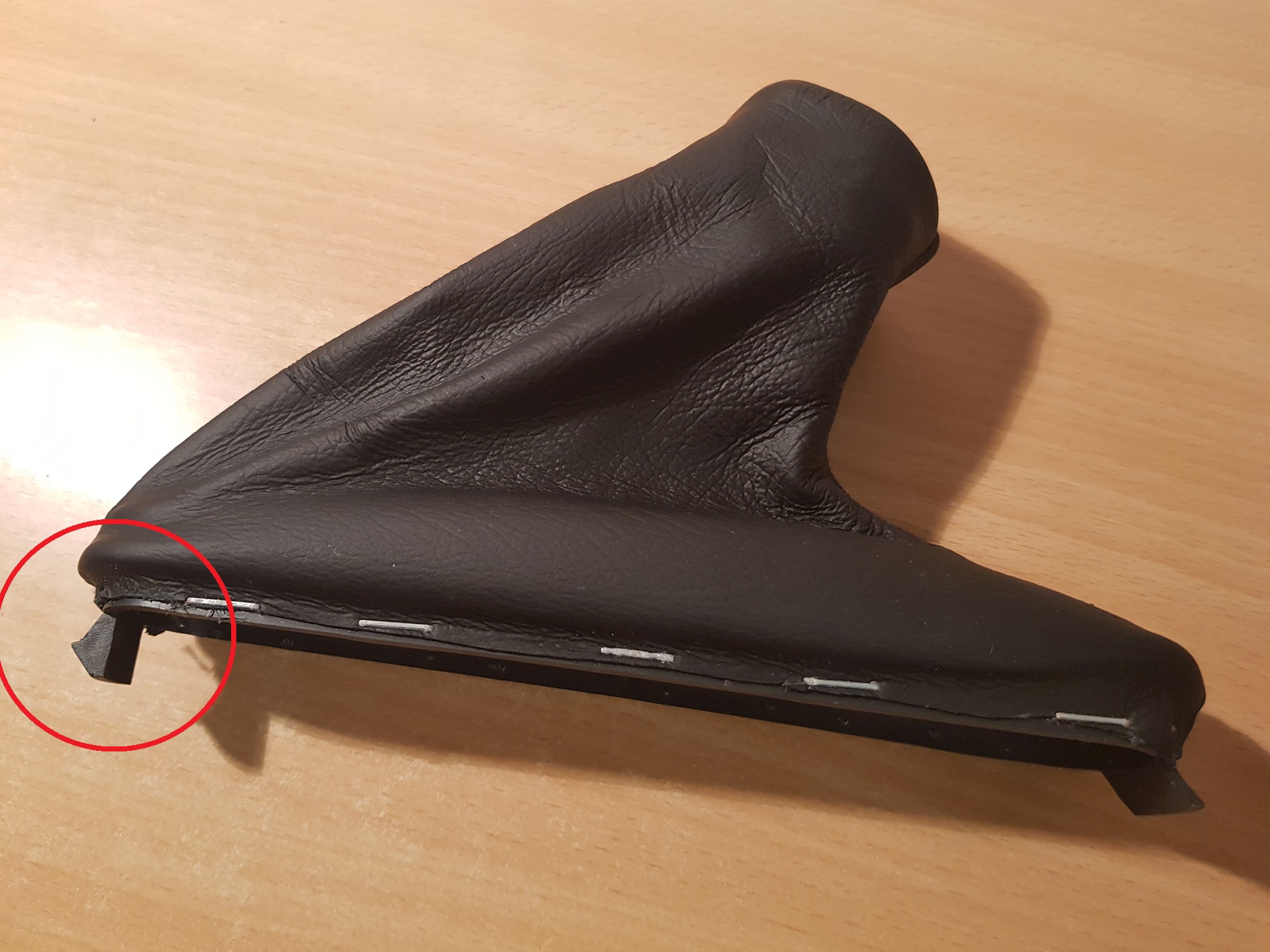

ich habe ein Problem mit der Montage des Handbremssacks im Trophy. Ich bekomme den Sack nicht zerstörungsfrei montiert im Mitteltunnel, weil jedes mal die Nase im hinteren Teil abbricht/ wegknickt.
Balg.jpg [ 644.05 KiB | 9078-mal betrachtet ]
Habe jetzt schon zwei mal einen Ledersack unbrauchbar gemacht beim Versuch der Montage. Gibt es da einen Trick?

Tendenziell erwärmen. Warmes Plastik ist ja 'elastischer' bzw 'weicher'.

Das ist mir noch nie passiert … ist schon was her, dass ich das das letzte Mal gemacht habe, aber wenn ich mich richtig erinnere, hake ich den immer erst hinten ein, drücke dann den Rahmen unten etwas zusammen, dass der sich stauchen lässt und hake dann an der Vorderkante ein.

Hm, ok, ich hätte von der Konstruktion her genau andersrum gedacht. Vorn einhängen und hinten einklipsen. Also zum Verständnis, der rote Kreis im Bild ist bei mir hinten.
Vorn Richtung Gangschaltung einhängen und dann runter drücken bis er Richtung Mittelarmlehne einrastet. Aber das mit dem Zusammendrücken = Stauchen ist vielleicht die Rätsels Lösung.
@crimak42: Ja, sollte den nächsten Einbauversuch mal eher im Sommer bei 25 °C machen. Das letzte mal war es Herbst bei so 10°C.
