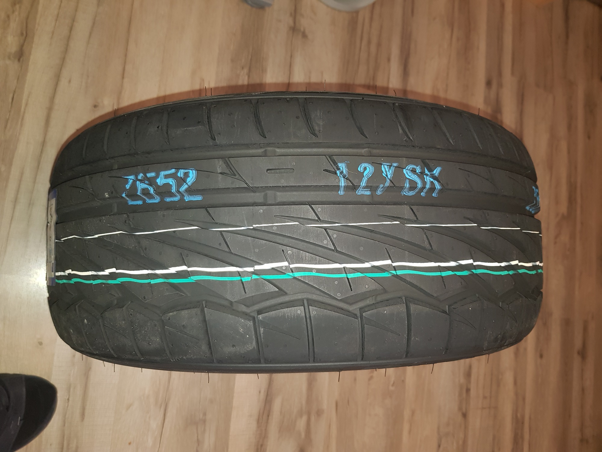

Da es eine Innen- und Außenseite gibt muss das so montiert werden wie auf dem Bild zu sehen. Müsste dann vom Hersteller Linke und Rechte Reifen geben die es leider nicht gibt.
Das ist der Grund das ich auch noch keine Entscheidung für neue Reifen habe.
Mo 20. Sep 2021, 12:34
Beitrag Re: Reifenwahl 16 Zoll bei sportlicher Fahrweise.
O.K.,wenn es tatsächlich bei diesem Reifen eine In-u. Outside gibt, dann ist das halt so, sieht halt sche...e aus.
Für mich wäre das nix.
Reifen mit Felgenschutzleiste sind ja auch Frauenreifen :angel:

die 215er sind angekommen... die nächste Auffälligkeit... die 215er sind bunt. Die 195er nicht. Scheint aber bei dem verlinkten Forumsthread im Engländerforum auch so gewesen zu sein.. also normal...
215.jpg [ 706.75 KiB | 61286-mal betrachtet ]
Ist jetzt nicht so wichtig, weil die Farbe sowieso nach 100 km runter ist. Nur irgendwie is das nicht vertrauenerweckend...

MG 850 hat geschrieben:
Also, ich würde den rechten Reifen nicht so montieren wie gezeigt, da hier das V-Profil falsch herum läuft und das Wasser aus dem V-Profil nich schnell genug rausgedrückt wird.
Bei den beiden Geradeausrillen ist es egal, ob sie rechts oder links am Reifen angeordnet sind.
Meine logische Meinung!
Vielleicht die logische Meinung demnächst vor Verbreitung mit Fachwissen aus dem Netz überprüfen, ein Reifen ist nämlich ein wenig komplexer als die geometrische Anordnung von ein paar Längsrillen zur Wasserabfuhr zu designen.
Ich hoffe niemand kommt auf die Idee diesem lebensgefährlichen Ratschlag zu folgen. Die Karre wird dann vollkommen unberechenbar und hat ein anderes Fahrverhalten je nach Kurvenrichtung.
Die asymmetrische Optik hat auch mich gestört - daher die RS-Pro. Sieht ganz cool aus, zumal der Reifen rund 215mm breit baut.

Ich würde die Reifen montieren, wie vom Hersteller angegeben. Wenn da "innen" und "außen" auf dem Reifen markiert ist, dann sollte man den wohl besser auch so montieren.
Das mit dem Profil sollte dann eher ein kosmetisches Problem sein, ich glaube nicht, dass ein Reifenhersteller solche Produkte auf den Markt bringen könnte, die bei Nässe dann ein abenteuerliches Fahrverhalten hätten....
edit: sehe grad, dass Phil bereits entsprechend geantwortet hat ;)

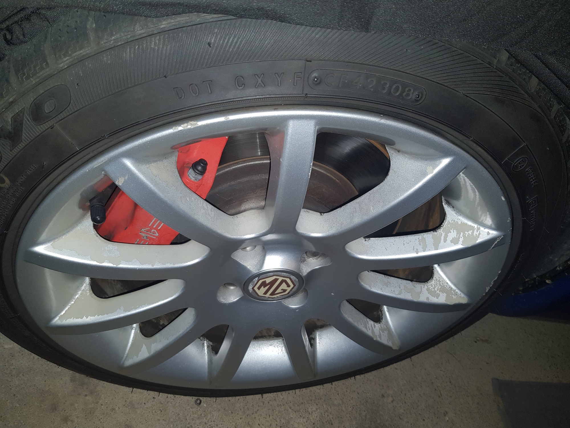

Ich war gerade nochmal in der Garage die neuen Reifen einlagern und habe geschaut was gerade verbaut ist am Trophy. Toyo Winterreifen DOT 2008... :puh:
Trophy Rad.jpg [ 972.88 KiB | 61272-mal betrachtet ]
Bei meinem Nutzungsverhalten des Trophy rechne ich mit nem Standschaden als größtes Risiko für die TR1. Das wichtigste ist erstmal, dass ich die Felgen aufarbeiten lasse. Keine Ahnung was der Vorbesitzer damit gemacht hat.

Tomcatciller hat geschrieben:
Er ist ihn mutmaßlich gefahren ;) aber ja, manche Leute haben eine innige Beziehung zu Bordsteinen...

Bei Herstellervorgabe Innen u. Außenseite ist selbstverständlich auch so zu montieren.
Nur bei fehlender Vorgabe würde ich dem Logischen Verstand Zufolge die V-Rippen anders montieren.
