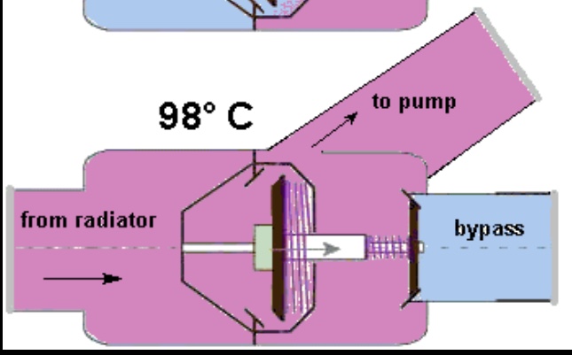

@ Tomcatciller sorry das mit dem Ölkühler und den TF160 meinte ich auch zum unterschlagen sei gesagt es ist völlig egal wo der Ölkühler im Kühlkreislauf angeschlossen ist er wird immer das Wasser erhitzen (wenn er umspült wird von Kühlwasser)
Im übrigen habe ich nichts unterschlagen und was Vorteile hat hat auch Nachteile die haste auch vergessen (Motor braucht länger bis er warm ist ,mehr Schläuche neben den hosenrohr und kupplungshebel gehen deshalb gerne mal kaputt)
Und alle Vorteile egal ob PRT oder Ölkühler kann man sich sparen wenn man das Auto vernünftig bewegt (erst auf den Pinsel treten wenn das Auto warm ist und nicht ständig Drehzahl Orgien und die über Stunden ) und sich dann wundern über Kopfschmerzen
Aber du schreibst der Ölkühler sitzt im Bypass das würde ja bedeuten wenn der Thermostat komplett offen ist hat der Ölkühler kein durchfluss mehr zumindest laut Bild Elise Wiki
B3C6E7E2-D45C-4D12-86D0-2DF6E1F93DCC.jpeg [ 50.06 KiB | 42085-mal betrachtet ]
