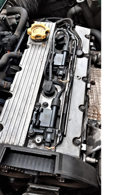

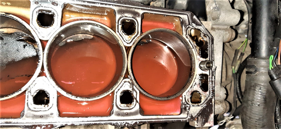

Nun aber mal zur Eigentlichen Reparatur. In den Bildern zu sehen:

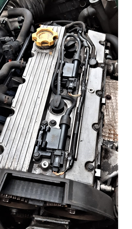

Falsche Kabel und falsche Zündspule

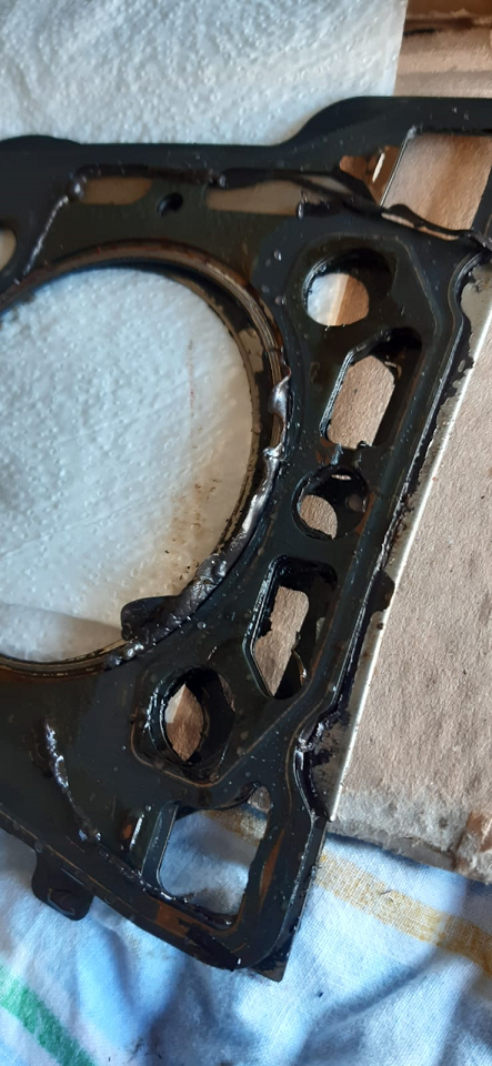

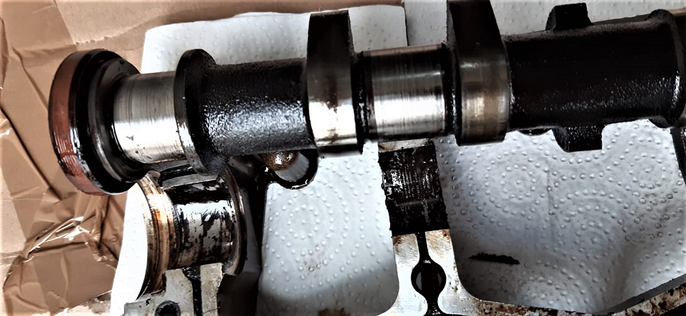

Überall Silikon am Kopf sowie an den Nockenwellen Kasten
Die Hydros stehen ungleich.
Ein alter Zahnriemen wurde verwendet

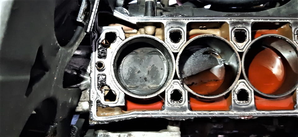

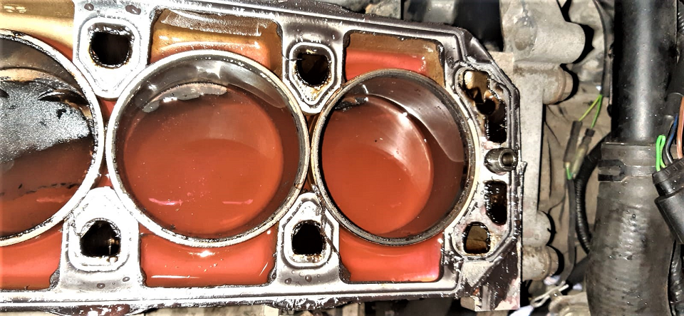

Den Wassereinbruch und den Schaden an den Zylindern kann ja jeder selber sehen.

Dateikommentar: falsche Kabel sowie Zündspulen

Dateikommentar: silikon
Download (9).png [ 23.45 KiB | 27256-mal betrachtet ]
Dateikommentar: Silikon

Dateikommentar: Wasser
Download (2).png [ 25.77 KiB | 27256-mal betrachtet ]

Die Kopfdichtung sieht aus wie eine MLS.Aber die Qualität der Bilder ist nicht toll.
Wenn da Zahnriemen getauscht im Scheckheft steht und er einen anderen verbaut ist doch alles ok.
Oder steht im Scheckheft das ein neuer Zahnriemen verbaut wurde?
Was hat der Zahnriemenwechsel mit einer defekten Kopfdichtung zu tun?
Wenn man 2500km mit einer defekten Kopfdichtung rumfährt ist es doch kein Wunder das der Motor seinen Dienst quittiert.
Was da als Silikon am Nockenwellenkasten bezeichnet wird ist meines Erachtens die Dichtmasse. Die gehört da hin.

Zwischen Motorblock und Kopfdichtung gehört genau so wenig Silikon wie in die Lager der Nockenwellen oder in die Ölkanäle. Einschläge in den Zylindern von abgerissenen Ventilen sollten nach einer Motorinstandsätzung auch nicht mehr Vorhanden sein. Ebenso sollte man nach einem Motorschaden die Ölwanne entfernen und den Schlamm beseitigen der sich dort angesammelt hat.

...also was ich so in den Bildern sehe - Pfusch.
Das ist doch Dichtmasse massiv. Da hat es aber der "Mechaniker" supergut gemeint...
