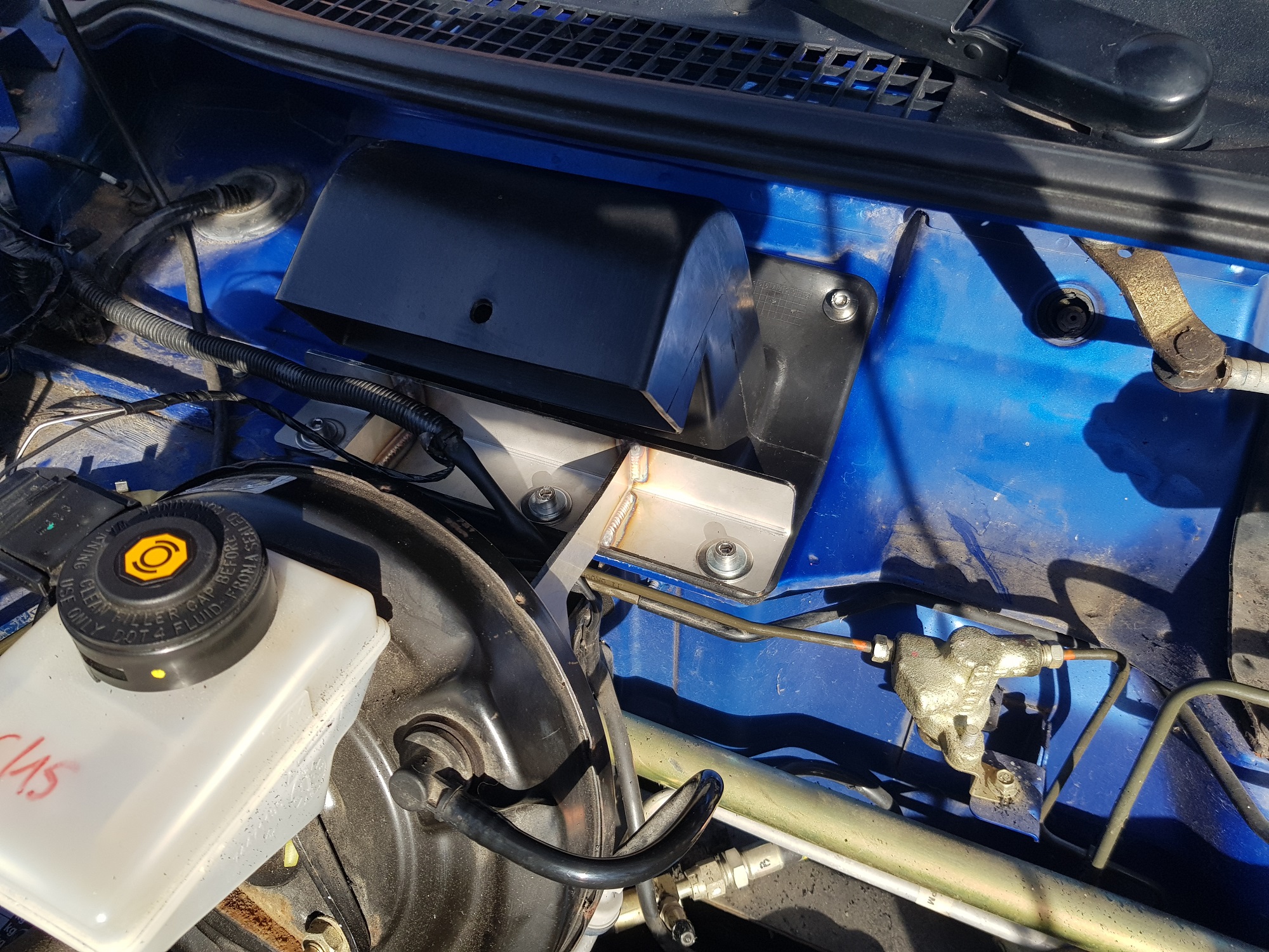

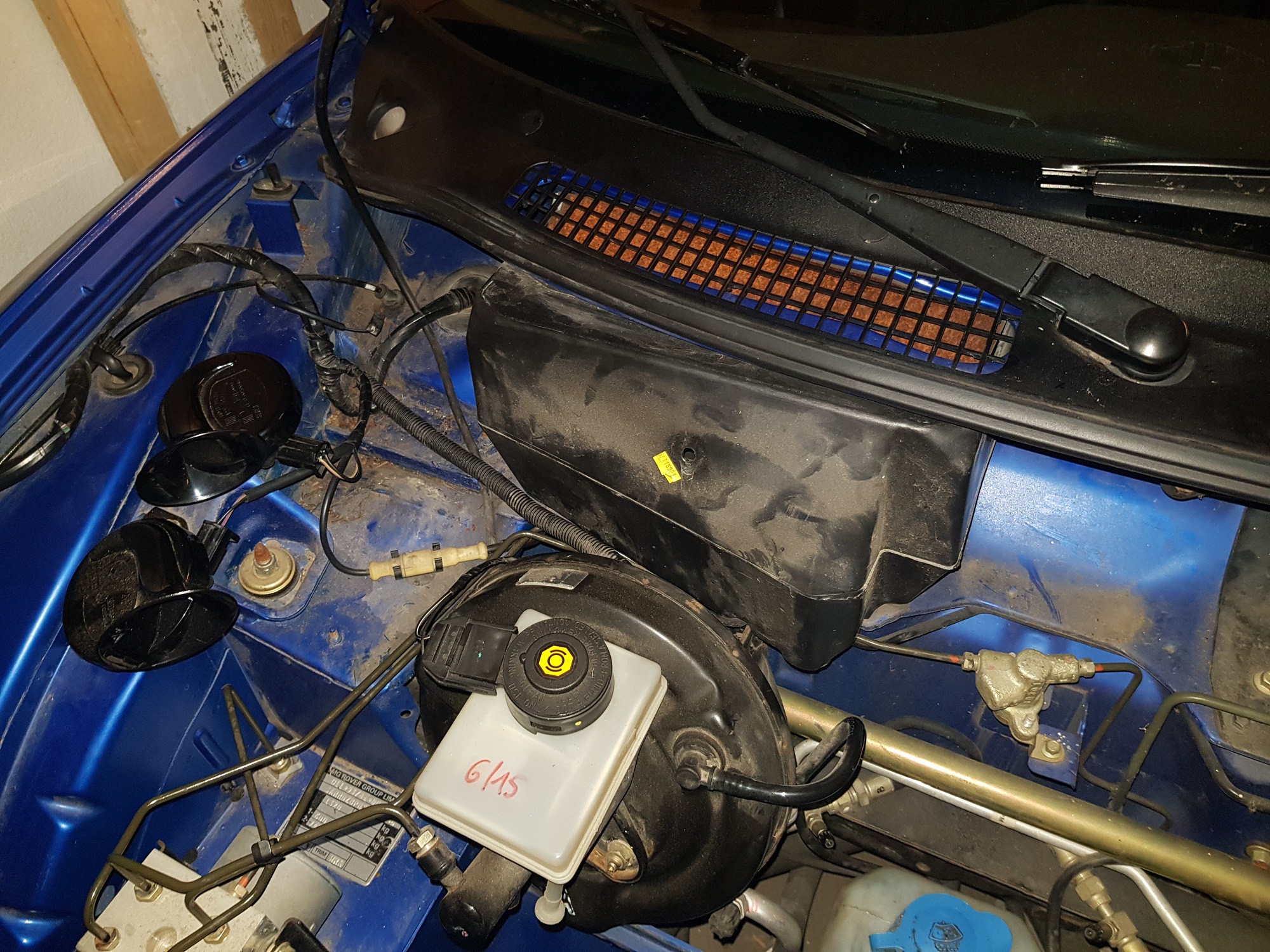

Hallo, bei meinem Trophy ist ja dieses häßlich verrostete Blech unter der Frontscheibe im MGF Ansaugkasten. Dateianhang:
Kasten alt.jpg [ 1.13 MiB | 27000-mal betrachtet ]
Dies war der erste Anstoßpunkt diesen Kasten gegen einen vom MG TF zu tauschen. Zusätzlich ergibt sich dadurch die Möglichkeit, ein Bremsservo Verstärkungsblech von MG Mania zu setzen. Dateianhang:
neue Ansaugung mit Verstärkung.jpg [ 364.15 KiB | 27000-mal betrachtet ]
Der Umbau ist noch im Gange, hier nur mal meine Erfahrungen bisher. Wichtig ist, dass mein Trophy Klima hat. Das erschwert die Sache doch erheblich. MGFs ohne Klima sind wahrscheinlich einfacher umzubauen. Der alte Kasten wird durch 4 Schrauben mit Blechmuttern gehalten. Dateianhang:
Notes.jpg [ 979.24 KiB | 27000-mal betrachtet ]
1 bis 3 lassen sich mit mehr oder minder Aufwand lösen: 1 - easy 2 - von unten durch den Hilfsrahmen oder mit Frauenarzthänden (nein nur Finger reichen da nicht, die ganze Hand muss rein) 3 - Innerraum Handschuhfach ausbauen An Schraube 4 gibt es kein herankommen ohne den Klimakasten auszubauen. Bei Autos ohne Klima wie gesagt vielleicht kein Problem. Daher die Empfehlung:Versägt den alten Kasten und ignoriert den Schrauben zunächst. Die Schrauben sind alle nicht sonderlich fest und lassen sich bei zersägtem Kasten von Innen am Gewinde rückwärts ausdrehen. Außerdem lässt sich der Kasten so einfach aus der Klemmung herausnehmen wenn er sich durch die Schnitte und Löcher verwinden lässt. Der Kasten selber ist aus ca. 3-4 mm dickem Kunststoff. Beinahe crashrelevant dickes Material. Drehmel und Cutter scheint eher ungeeignet. Eher kleine Säge oder Flex. Die neue Ansaugung hält im oberen Teil an drei Schrauben M5, die von Innen an der Karosserie ab Werk mit Anschweißmuttern versehen sind. Dateianhang:
Notes 2.jpg [ 980.79 KiB | 27000-mal betrachtet ]
Im unteren Teil werden drei lange Inbusschrauben mit U-Scheiben und Muttern vom Verstärkungsblech (mitgeliefert) verwendet. Den Teil den wir heute angehen wollen ist die Verstärkung der Auflage der Bremsenservoblechs. Weil so wie es gedacht wäre, könnten dort kaum Kräfte aufgenommen werden. Wir wollen die Auflage vergrößern damit wir die Schrauben mit Muttern richtig fest anziehen können. Ich melde mich wieder. Grüße aus Chemnitz

Was willst du da für Kräfte aufnehmen ? Für das was der BKV sich bewegt und etwas dreht reicht das Blech mit den Schrauben völlig aus Aber sind wir ja gewohnt das du aus allem eine Wissenschaft machst

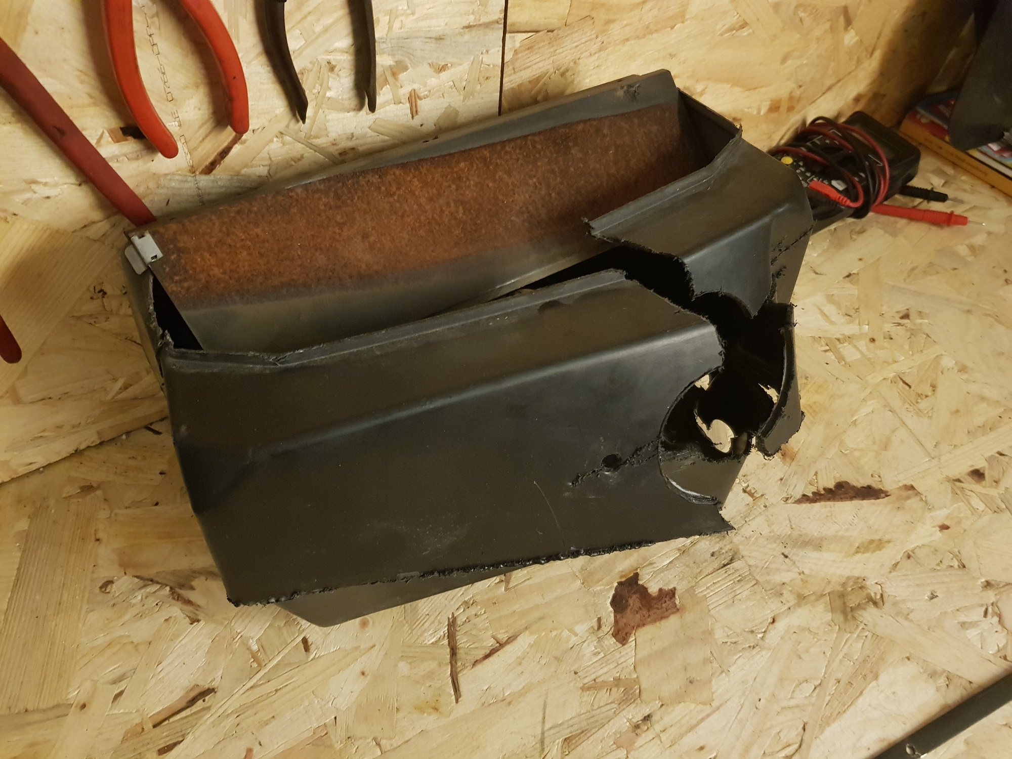

Ok, Umbau abgeschlossen. Hier nochmal Bilder vom alten Kasten: Dateianhang:
alt Kasten.jpg [ 776.5 KiB | 26946-mal betrachtet ]
Auf dem Bild kann man die Blechmutter erkennen. Das ist gerade die, wo man nicht von Innen rankommt bei MGFs mit Klima. Desswegen muss der Kasten aufgeschnitten werden. Dateianhang:
alt Kasten 2.jpg [ 921.02 KiB | 26946-mal betrachtet ]
Hier zwei Bilder vom fertigen Zustand: Dateianhang:
fertig umgebaut.jpg [ 1.07 MiB | 26946-mal betrachtet ]
fertig umgebaut 2.jpg [ 1.01 MiB | 26946-mal betrachtet ]
Wir haben verschieden große Unterlegscheiben und Sprengringe auf die Schrauben gefädelt. (unterhalb der Plastik und über dem Blech) Damit setzt die Schraube von oben über die Scheiben und Ringe definiert auf und drückt und ggf. bricht nicht nur die Plastik. Die unteren Schrauben sind allesamt sehr fest angezogen. Die oberen Schrauben belasten den Kunststoff mehr, weil dort keine Abstandshalter sind. Zum Schluss haben wir noch die Schraube von der Frontverkleidung durch eine längere Schraube ersetzen müssen, weil das Loch in der Ansaugung größer ist. Dateianhang:
Abdeckung mit Metall Schraube.jpg [ 655.65 KiB | 26946-mal betrachtet ]
Der Kunststoffdübel muss mehr gespreizt werden durch eine längere Schraube. Ich habe aber gehört anstatt der MGF Verkleidung gehört dort eine anders geschnittene/geformte TF Verkleidung rein. Was genau das Unterschied ist weiß ich aber auch nicht. Ich vermute der Winkel am Loch für die Befestigung wird besser passen. So das was erstmal. Tests haben gezeigt das sich der Servo immer noch bewegt. Vielleicht bekommt er zusätzlich nochmal das bessere Mike Satur Verstärkungsblech. Das wird von seiner Geometrie bestimmt mehr bewirken. Grüße aus Chemnitz

Nur kurzer Nachtrag; ich hatte heute das Handschuhfach beim Mk1 (keine Klimaanlage) draußen und habe mal geschaut wegen der Schrauben. Bei MG F/TFs ohne Kima kommt man definitiv an die 4te Schraube ran. Bei diesen Autos könnte man die alten MGF Ansaugbox also komplett lösen. Ich würde dennoch empfehlen den Kasten zu zerschneiden um ihn einfach raus nehmen zu können. Übrigens bin ich der Meinung das man mit ausgebauter Ansaugung auch das Verstärkungsblech von Mike Satur bei Fahrzeugen mit Klima verbauen kann. Mike Satur hatte mir per Mail mitgeteilt, bei der nächsten Bestellung M8 Blindschraubnieten beizulegen. Die Bauweise von MS halte ich für die beste von allen Verstärkungsblechen. Grüße aus Chemnitz
