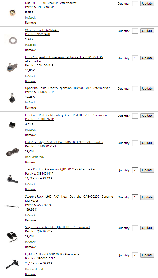

2.1.3b: meint der wirklich das Innengelenk, also das im Lenkgetriebe drinnen? Das kannste beim TF nicht tauschen, da muss ein neues Lenkgetriebe rein. Besser nochmal prüfen (auf der Bühne), ob es nicht doch das äußere am Spurstangenkopf ist. Aktuelle Teilenummer ist QJB100141, beide Seiten machen!
5.3.4a: oberes oder unteres Traggelenk? Steht leider nicht da. Auch auf der Bühne prüfen, dazu Rad kräftig auf und ab bewegen und am den Gelenken/Gummibälgen fühlen. Oberes Gelenk wäre original für TF RBK000101 (Gelenk), NAM2470 (Sicherungsblech), RYH105610 (Mutter) – oder eins aus dem Aftermarket als Kit, wo alles dabei ist. Achtung: ist nicht identisch mit dem vom MGF! Brauchst dann noch ne 1·13/16" (ersatzweise 46mm) Nuss dafür. Und nen kleinen, aber starken Schlagschrauber.
Unteres Gelenk ist RBK100401 (rechts) und RBK100411 (links). Original schwer zu finden, also auch mal nach Alternativen suchen. Das ist ne Scheißarbeit, die alten Nieten müssen ausgebohrt werden …
DF5.3.1: Stabi bzw. Koppelstangen musst du eh lösen, um die Traggelenke zu machen, also kaum extra Aufwand. Die Lagergummis am Hilfsrahmen sind RGX000920, wenn die gemeint sein sollten, die Koppelstangen sind bei deinem TF (MY2005) RBM000171.
Der Fehlzündung auf Zylinder 1 würde ich schon auf den Grund gehen. Da sitzt direkt die Zündspule drauf, evtl. hat die Feder schlechten Kontakt? Und mal nen Kompressionstest machen.

Hab mir die Teile mal bei Rimmerbros zusammengesucht. Das Lenkgetriebe wäre die QAB000250? Falls nötig... Manches ist zuviel, dient eher als Merkzettel...
Jetzt heissts ab in die Werkstatt und ne Bühne und kontrollieren. Hoffe ich krieg bald die Chance, mag nicht in eine Vertragswerkstatt :?
