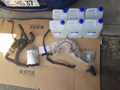

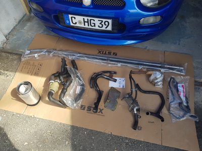

Hallo MG Freunde,
mit freundlicher Unterstützung aus Dresden wird das PRT wohl am kommenden Sonntag in den Mk1 Einzug halten:
Mk1.jpg [ 909.59 KiB | 79478-mal betrachtet ]
Das PRT was in den Mk1 soll ist aber jetzt ein anderes. Ich habe mir für den Trophy dieses Set gekauft. Das besser erhaltene PRT mit dem MGTF160 Ölkühler soll in den Trophy irgendwann.
Trophy.jpg [ 906.94 KiB | 79478-mal betrachtet ]
Das "schlechtere" Schlauchmaterial in den Mk1.

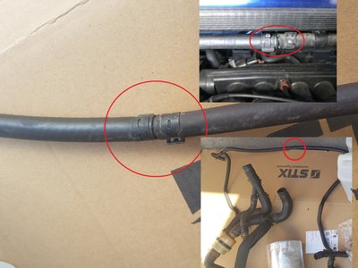

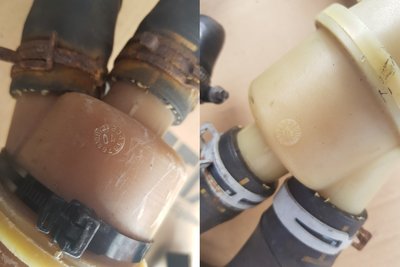

Drei kurze Fragen:
1. Kann man kurzzeitig (~100 km) mit 2 Thermostaten (original am Block und PRT) fahren? Ich will diesen Freitag etwas in Vorleistung gehen (Ölwechsel/ Kühlwasserwechsel vorbereiten und die PRT Verschlauchung verbauen) ohne das original Thermostat gegen den Dummy und die Kühlrohre am Block zu tauschen. (traue ich mir nicht zu und mir fehlt die Übermaßdichtung)
2. Ich habe leider nur einen original Schlauchverbinder vom TF und der sollte nach Möglichkeit in den Trophy mit einem neuen Schlauchsatz PCH002792 (wo der Verbinder nicht dabei ist). Hat noch jemand so einen Kunststoffverbinder da oder wo bekommt man sowas her? Baumarkt?
Verbinder.jpg [ 894.12 KiB | 79478-mal betrachtet ]
3. Wie kann ich herausfinden bei wieviel °C meine beiden PRT Thermostate öffnen? Beide PRTs sind nach meinem dafür halten "creme"-Farben - also "87°C mit medium öffnender Feder: wurden als erstes in MGF/TF verbaut" -> Quelle Das eine ist von 2004, das andere 2015.
PRT Vergleich.jpg [ 451.6 KiB | 79478-mal betrachtet ]
Ziel wäre, sofern vorhanden das 87°C in den Mk1 und das 82°C in den Trophy.

Macht es Sinn das Kühlwasser ablassen und entlüften um es anschließend wieder abzulassen um das Original Thermostat auszubauen? Macht in meinen Augen nicht wirklich Sinn und die Gefahr das die zwei Thermostate gegen einander arbeiten besteht ja auch
Welche Übermaß Dichtung fehlt? Es wird doch nur das alte Thermostat rausgenommen und ein dummy eingebaut Alternative das Thermostat zerlegen und nur den blechkranz mit Dichtung (neu) verbauen
Hänge das prt in einem Topf mit Wasser und überprüfe während des erhitzens mit einem Thermometer ob es öffnet und wann
Mfg.Thorsten
Di 5. Mai 2020, 12:51
Beitrag Re: PRT Einbau in Mk1
Übermaßdichtung brauchst du für das Edelstahlkühölerrohr was zum Thermostatgehäuse geht
Da hat einer beim messen sich vertan oder einfach in die Kiste gegriffen was halt da war
Di 5. Mai 2020, 13:14
Beiträge: 1213
Hallo Torsten,
ich hatte versucht mich kurz zu halten und habe vielleicht einige Details unterschlagen.
Ich will von Kühlwasserzusatz G48 auf G30 umstellen. Beide Zusätze sind nicht kompatibel. Daher muss ich spülen. Wenn das System am Freitag dann leer ist, kann ich gleich die PRT Verschlauchung verbauen. Danach werden 10 Liter reines destilliertes Wasser aufgefüllt und zirka 100 km damit gefahren.
Am Sonntag muss das Kühlwasser sowieso abgelassen werden, da auch die Wasserpumpe gewechselt werden muss. (6 Jahre sind schon wieder vorbei und der Zahnriemen mit Zubehör muss neu) Arbeiten wie Zahnriemen wechseln oder Thermostat wechseln traue ich mir nicht zu. Zusätzlich habe ich nicht das nötige Werkzeug. Es soll bei der Gelegenheit noch mehr am MG gemacht werden. (Hydragas; abschmieren; Testbook etc...)
Übermaßdichtung muss zwischen Thermostatgehäuse und neue Edelstahlleitung am Motor die verbaut werden soll. Wie Peter schon geschrieben hat, sind die Edelstahlrohre am Flansch zum Thermostat zu weit. Um das dicht zu bekommen benötigt man eine dickere Dichtung -> Übermaßdichtung

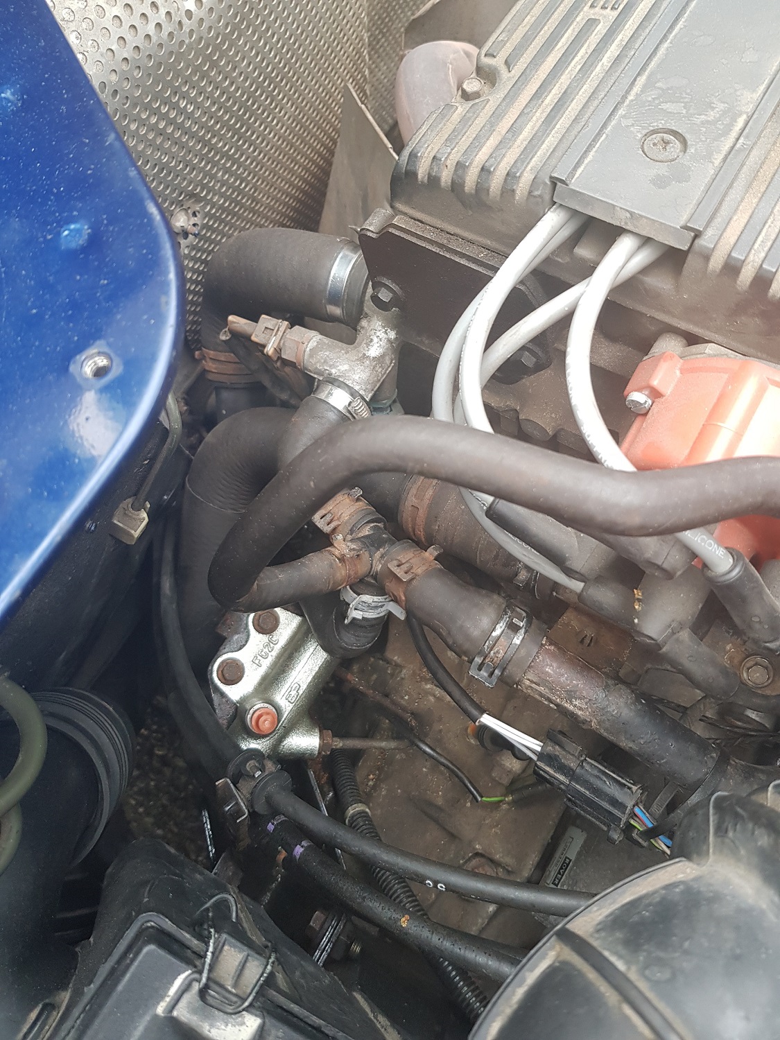

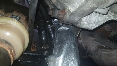

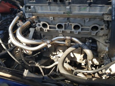

So, erster Schritt mit Kol­la­te­ral­scha­den (Hand verbrüht) abgeschlossen.
PRT Verschlauchung ist verlegt und Ölwechsel nebenbei auch gemacht. Bei mir sieht es jetzt so aus:
IMG-20200508-WA0000.jpeg [ 780.21 KiB | 79315-mal betrachtet ]
IMG-20200508-WA0002.jpeg [ 676.73 KiB | 79315-mal betrachtet ]

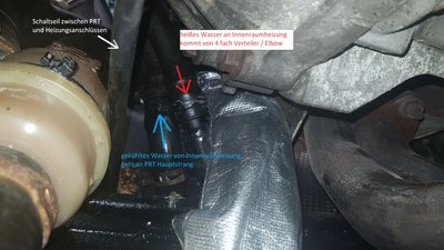

Ich bin mir nicht 100 % sicher ob die Verschlauchung der Heizungsrohre richtig angeschlossen wurde (Zu-/ Ableitung). Von den Schlauchlängen wäre es aber gar nicht anders gegangen, da die Mk1 Verbinder wesentlich kürzer sind als die TF Schnellverbinder. Das untere Schaltseil ist bei mir zwischen PRT und den Heizungsanschlüssen.
Heizungsrohre.jpg [ 714.71 KiB | 79315-mal betrachtet ]
Hoffe jetzt das ich bis Sonntag früh fahrfähig werde und die Sache abschließen kann.

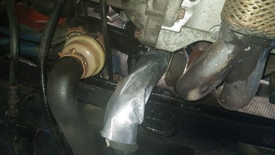

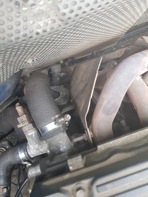

Hier nochmal Bilder vom PRT von oben:
PRT Mk1 eingebaut.jpg [ 615.67 KiB | 79261-mal betrachtet ]
Man erkennt gut das der große PRT Schlauch am Mk1 Hitzschutzblech anliegt. Ohne den Hitzschutz der von Mike empfohlen wurde, würde ich das nicht verbauen! Vielen Dank für den Hinweis Mike!
Abstand PRT zu Blech_Krümmer.jpg [ 522.92 KiB | 79261-mal betrachtet ]
Was ich noch kritisch sehe ist der Bauraum zwischen Kupplungshebel und Heizungsleitung. Der alte Schlauch aus dem TF war schon etwas angeschlitzt. Ich habe den Splint gedreht das er nicht in den Schlauch stícht. Hier muss ich die Schläuche wohl mit Kabelbindern besser Positionieren oder schützen. Generell ist die PRT Verschlauchung sehr eng. Die Schläuche reiben aneinander.

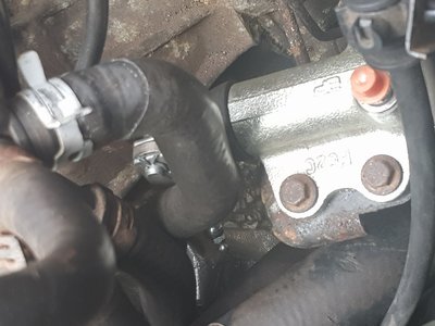

Ein Erfahrungspunkt vom Einbau; die Passgenauigkeit vom Edelstahlrohr war bescheiden. Nicht nur das bekannte Problem mit der notwendigen Übermaßdichtung, auch die Halter waren versetzt und nicht passgenau zu den zwei Schraubenlöchern im Block. Durch gezieltes Umbiegen von Peter wurde das Problem gelöst.
Edelstahl.jpg [ 1.17 MiB | 79544-mal betrachtet ]

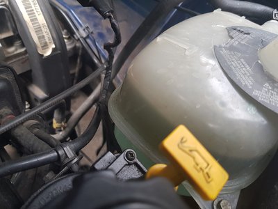

Leider scheint der Wagen jetzt Kühlmittel zu verlieren (meine Annahme). Folgende Symptome waren/sind zu beobachten:
- als ich in Dresden angekommen bin Stand das destillierte Wasser im Tank direkt unter dem Deckel, es ist also von dem Stand auf dem Foto oben auf Tank absolut voll angestiegen, keine Luft mehr im Ausgleichsbehälter.
- Seid Einbau der PRT Verschlauchung (sowohl mit "DoppelThermostat" als auch jetzt mit Dummy) fließt bei Standgas kein Wasser in den Ausgleichstank. Wenn man starke Drehzahl gibt dann geringe Mengen. Aber kein Vergleich zu vorher ohne PRT Verschlauchung.
- Trotz ausblasen der kleinen Kugel im Ansaugkrümmer kommt im Standgas kein warmes Wasser aus dem Anschluss am Ansaugkrümmer. Der Schlauch bleibt kalt. Erst nach einer gewissen Zeit Drehzahl wird der Schlauch warm.
- Zeitweise wurde die Innenraumheizung nicht warm, und der Rücklauf vom Kühler auch nicht. Nach ordentlich mehrmals entlüften ging es dann aber.
Ich würde jetzt folgende Ursachen in Betracht ziehen und prüfen:
- Schlauchschellen undicht / nicht richtig angezogen
- PRT defekt / zugesetzt
- Schläuche zugesetzt (haben alle so eine weiße Kalkschicht drauf)
- Deckel Ausgleichsbehälter defekt
- er zieht Luft zwischen Thermostat und Edelstahlrohr (unwahrscheinlich, da er kalt kein Wasser verliert an der Stelle (Block trocken) und sobald der Motor warm wird dichtet sich die Stelle durch Wärmedehnung selbst ab)
- HGF irgendwohin (halte ich für sehr unwahrscheinlich, weil kein Wasser im Öl und kein Öl im Wasser, maximal das er es Verbrennt)
Ich will Ende der Woche mit einer Handpumpe Druck auf dem Ausgleichsbehälter geben und nach Leckagen suchen. Wieviel bar sollte ich da maximal nehmen? 0,5 / 1 oder gar 1,5 bar?
Mo 11. Mai 2020, 18:57

So, es sieht leider weiter nicht normal aus das Kühlwasser. Ohne Details zu nennen möchte ich bitte nochmal folgende Fragen loswerden die offen sind:
1. Ist es normal das bei einem MGF / TF mit PRT im Standgas kein Wasser durch den Ausgleichsbehätler fließt ( im Gegensatz zu Autos ohne PRT wo immer Kühlwasser durchgepumpt wird)?
2. Bei Druckprüfung des Kühlsystems (Abdrücken) muss ich welchen Druck auf den Ausgleichbehälter bringen? 1 bar? mehr oder weniger?
3. Welches CO2 Testsystem ist kompatibel zum MGF Ausgleichsbehälter?
Do 14. Mai 2020, 22:48
1. Nein, ist nicht normal - als Referenz nehme ich da meinen MY2005 TF mit PRT.
2. 1 bar ca passt - der Deckel bläst (je nach Hersteller - kurz geschaut) zwischen 1 u 1,2 bar ab - da sollte 1 bar ein guter Richtwert sein. Auf jeden Fall nicht deutlich mehr.
3. Du meinst wegen Abgas im Wasser, nehme ich an - jetzt nicht rückwärts gelesen - nun, wenn du nach dem Abkühlen (also am nächsten Tag - nicht nur ne Stunde nach dem Abstellen) immer noch Druck im Kühlwasser hast, dann weißt du, dass er ins Kühlwasser abbläst. Ist das nicht der Fall, dann geh erstmal nicht davon aus und gut. Wollte mal in ner Werkstatt testen lassen - der Meister meinte, das macht er nicht - 'Druck im kalten System' ist zuverlässiger.
Do 14. Mai 2020, 23:20
Beiträge: 1213
Danke für die Antworten crimak42.
Was mich stutzig macht ist, dass er seit Umbau kein Wasser durch den Ausgleichsbehälter lässt im Standgas. Ich habe hierzu eine Frage / einen Verdacht:
Wie muss der 4er Verteiler vom Winkel/Abzeigung Ausgleichsbehälter positioniert werden bei der PRT Verschlauchung?
Bei mir sieht es so aus momentan:
Ich habe versucht den Winkel von Mykel seinem Guide nachzustellen:
Es gibt aber auch ein Thema hier im Forum, wo der Winkel anders abgebildet ist (auch von Mykel):
Wie ist der Winkel ab Werk verbaut? Vielleicht entlüftet er in einer anderen Stellung (Abzweiger AGB gerade nach oben) besser / sorgt für Durchfluss im AGB?

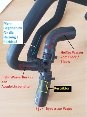

Es gibt eine neue Idee woran meine Probleme mit dem Kühlwasser kommen könnten:
Kann es sein, dass man für die Nachrüstung des PRT beim Mk1 die Alu-Ansaugbrücke vom TF verbauen muss, weil diese ggf. kein Entlüftungsventil (Kugel) hat und Wasser in den Ausgleichsbehälter fließen lässt?
Eine Mk1 Kunststoffbrücke kann das aufgrund der Entlüftungskugel nicht. Sobald die Luft durch ist macht die dicht und lässt kein Wasser raus.
So 17. Mai 2020, 14:38
Beiträge: 1213

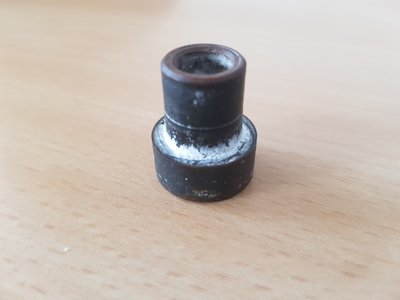

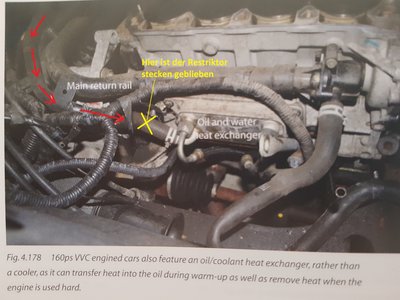

Muhaha, lesen bildet... wenn auch sehr versteckt. Ich habe jetzt eine (muss nicht die alleinige) Ursache für mein Problem gefunden:
Ich habe mir mein Buch von Roger Parker "MGF and TF Restauration Manual" zur Brust genommen. Dort steht drin das auch die Alu-Brücke eine Entlüftung hat. Somit wäre die Bleed Valve Therorie zwischen Mk1 Kunststoffansaugbrücke und TF Alu Brücke zumindest unwahrscheinlicher.
Aber auf Seite 123 habe ich was sehr interessantes gefunden was mir auf Anhieb bekannt vorkam und auch definitiv falsch verbaut ist bei meinem Mk1 Umbau:
Wer das Buch nicht hat, dort steht bebildert beschrieben das alle MG TF 135 >2005 keinen Restriktor im Bypass haben und daher eine bescheidene Heizleistung im Innenraum. Alle TF mit PRT bis 2005 haben diesen Restriktor. Der Restriktor steckt im Schlauch der an die Kühlleitung zum Thermostat kommt. Er sorgt durch seine Querschnittverjüngung im Bypass dafür, das mehr heißes Wasser in die Heizungsrohre und in den Ausgleichsbehälter fließen.
Ich weiß bei dem aktuell verbauten Schlauchsatz definitiv, dass der Restriktor nicht drin ist. Denn der hat sich gelöst und ist bis zum Ölkühler mitgeschwommen und dort stecken geblieben. Dort hat mich das Teil schon vor Fragen gestellt die jetzt gelöst sind.
Das einzige was mir jetzt sorgen bereitet ist, wie ich das Ding sicher wieder dort befestige wo es hin soll. Weil wenn es sich jetzt wieder lockert gibt es keinen Ölkühler mehr der es aufhält. Dann schwimmt das Ding direkt durch die Kühlleitung zum Thermostat, durch den Dummy, in die Wasserpumpe....
So 17. Mai 2020, 17:58

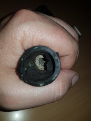

Und nochmal in Bildern. Der Übeltäter der fehlt...
Restriktor.jpg [ 466.1 KiB | 79114-mal betrachtet ]
...weil er im mir gelieferten gebrauchten Schlauchsatz hierhin gewandert ist...
Roger Parker Buch.jpg [ 769.75 KiB | 79114-mal betrachtet ]
... hier noch verbaut in Originalposition in einem PRT Ausschlachtsatz...
Postion im Schlauch alt.jpg [ 347.16 KiB | 79114-mal betrachtet ]

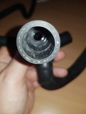

... hier verbaut in einem neuen unverbauten PRT-Schlauchsatz PCH002792, Anmerkung - der Restriktor lässt sich mit der Fingerkuppe im Schlauch drehen und sitzt nicht wirklich fest...
Postion im Schlauch neu.jpg [ 312.83 KiB | 79114-mal betrachtet ]
... hier die Lage und Funktion im 4er Verteiler Schlauchsatz PCH002792...
Postion im Schlauchsatz neu.jpg [ 358.65 KiB | 79114-mal betrachtet ]
... hier meine Bedenken was bei mir passieren könnte oder bei anderen vielleicht schon passiert ist...
Wanderung Restriktor zur Wapu.jpg [ 1.18 MiB | 79114-mal betrachtet ]
So 17. Mai 2020, 19:47
ich glaube nicht das der am Termostat um die Ecke wandern kann.
So 17. Mai 2020, 21:21
Beiträge: 1213
Hallo Peter,
du und Mike hattet recht. Der Restriktor ist zu groß um bis zur Wasserpumpe vorzudringen, da er dicker ist als der seitliche Einlass im Thermostatgehäuse. Somit kann da nix passieren. Selbst seine Funktion könnte der dort auch erfüllen.
Ich habe den Restriktor heute eingebaut. Wollte die Sache eigentlich gestern abschließen, aber leider ist mir der 4-Fach Verteiler zerbrochen. :konfus: Das Ding ist tatsächlich sehr empfindlich und ein prima Kandidat für 3D Druck in Edelstahl gleich mit der Restriktorfunktion integriert.
Ich hatte Gott sei Dank noch einen Schlauchsatz da. Aber jetzt brauche ich einen neuen für den Trophy... 80 € :-(
Der Restriktor erfüllt seine Funktion wie beschrieben. Die Innenraumheizung wird jetzt wärmer und der Ausgleichsbehälter wird ab Standgas durchspült. Ich muss aber noch testen ob sich bei längerer Fahrt wieder Luft in der Heizung sammelt und die Heizung temperaturmäßig ausfällt. Auch ob die Kühlwasserschwankungen endlich aufhören zu schwanken muss ich prüfen.
Aber ich hoffe der Umbau ist jetzt durch. Nochmal herzlichen Dank für die Beratung in Form dieses Threads und die praktische Hilfe aus Dresden. Ohne euch hätte ich es nicht versucht und auch nicht umsetzen können!
