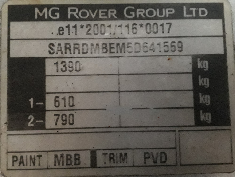

kann jemand das Herstellungsdatum entschlüsseln, EZ ist 10/2005 was aber nicht viel zu sagen hat, für die Ersatzteilbestellung kann es ja wichtig sein zu wissen wann er vom Band gekommen ist.
Typenschild Kofferraum.jpg [ 148.71 KiB | 9000-mal betrachtet ]
Typenschild vorne.jpg [ 234.81 KiB | 9000-mal betrachtet ]

5. April 2005 wenn man die Vertriebszahlen (Produktionsplanung) nimmt.
Das ist das Datum an dem das ECU programmiert wurde.
Produktionsdaten, wann die Hobel tatsächlich am Q-Gate ankamen gibt es leider nicht. Die gibt es nur für MGF bis etwa VIN 511000
