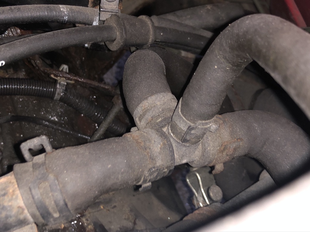

Bin heute erst dazu gekommen, mal nachzusehen, Peter: VIN 3D619236 vom 19.5.2003 hat jedenfalls keins.
PRT kein Schnüffelventil.jpeg [ 186.73 KiB | 18132-mal betrachtet ]
Sa 7. Mär 2020, 17:05
Beiträge: 2706
Beitrag Re: PRT Schlauchkonfiguration
Womit m.E. klar scheint, das PRT TFs nur ein bleed Ventil haben (an der Ansaugbrücke) Bei meinem 2005er TF konnte ich nämlich auch keinen Schnüffler ausmachen, oder ist der so gut versteckt? Vielleicht gab es den nur mit der Kunststoffbrücke? Jedenfalls scheint hier dann ggf. Anpassungsbedarf für das EPC zu bestehen? Aber bei Rimmer wäre es dann auch falsch, schon komisch.

So 15. Mär 2020, 12:11
Beiträge: 1213
speedsgood hat geschrieben:
Kann es sein das alle TF mit Serien PRT die Alu Ansaugbrücke besitzen und die Alu-Brücke kein bleed Ventil in der Ansaugbrücke besitzt?
Ich habe die PRT-Schlauchkonfiguration in meinem Mk1 nachgerüstet und habe nur Probleme mit Kühlwasserständen und Luft im System...
