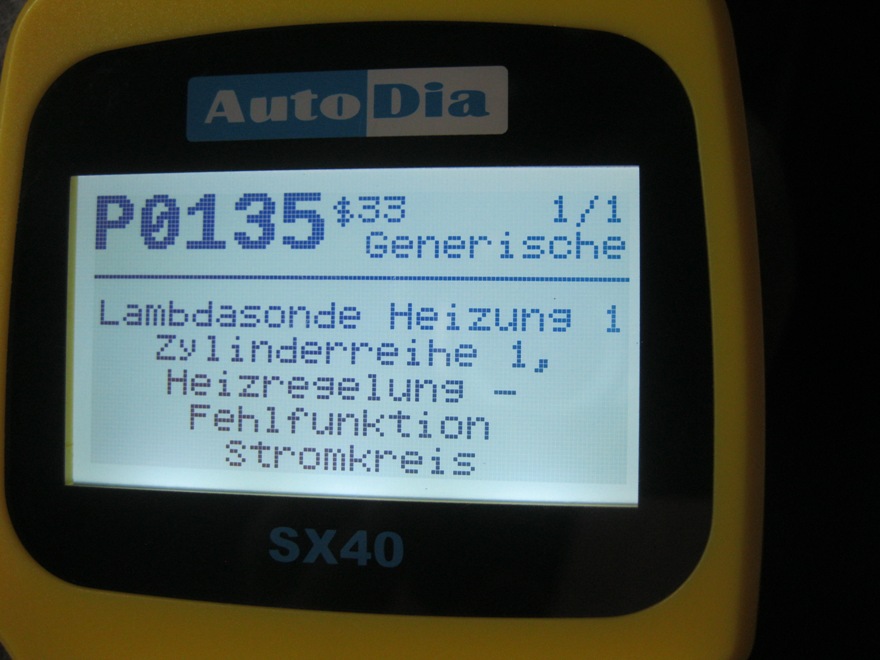

Gerade eben nochmal den Fehlerspeicher ausgelesen.
P0135 dürfte die vordere Lambdasonde sein!?
Fehlercode.JPG [ 122.91 KiB | 13898-mal betrachtet ]
Also diese als nächstes wechseln...
