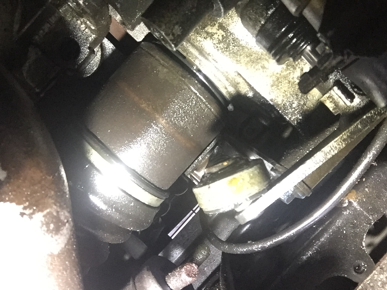

Beitrag Re: Getriebewechsel
So siehts derzeit aus. Mit einer großen Lache aufm Karton in der Garage.
Dateikommentar: So sieht es derzeit aus.
IMG_4663.JPG [ 325.68 KiB | 25761-mal betrachtet ]
