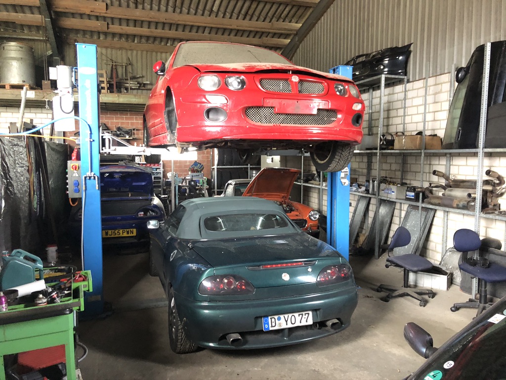

Scherenbühne ist doch Mist – hol dir sowas hier … wenn die Garage innen 3 Meter breit ist:

Ich hab die "größere" Version, statt 1.700 Euro neu haben wir die gebraucht (2 Jahre) für 800 Euro geschossen. Läuft erste Sahne.
EDIT: Bühne im Einsatz:
bühne.jpeg [ 294.32 KiB | 19644-mal betrachtet ]

Beitrag Re: Inkontinenz
Oh Mykel, hast Du eine neue Halle, sieht schick aus :up: .
Braucht man für die Bühne nicht gescheite Fundamente?.

Michael N. hat geschrieben:
Ja, schon seit Juli 2018. Nachdem die alte Halle weggeflogen war. Ist jetzt größer und mittlerweile auch viel besser ausgestattet – Kompressor, Lagerregal, Werkzeugwagen usw. Muss aber immer noch sortiert werden, der ganze eingelagerte Mist. :lol:
Die Bodenplatte sollte eigentlich 20 cm haben, es sind aber nur etwa 15. Aber da ist so viel Eisen drin, dass es keine Probleme gibt. Alle Bodenanker halten, Muttern mit 120 Nm angezogen, passt. Und leidlich gerade ist auch alles. Bauernhof eben. Da kannste mit nem fetten Trecker reinfahren. Die Bühne hebt 3,6 Tonnen, wir nutzen die also nur mit ca. ⅓ der Maximallast, manchmal (bei Fremdfabrikaten) mit der Hälfte. Ich hab da keine Sorgen.
