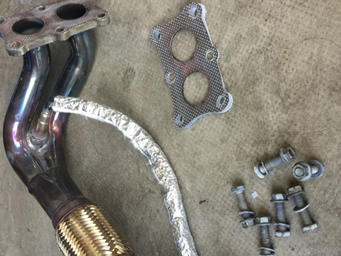

Sieht so aus als hätte ich den Übeltäter gefunden (hoffentlich). Die Schrauben kamen mir verdächtig weiss vor als ich sie rausdrehte, und dann sah ich die Dichtung. Ich glaub, die ist für die Tonne. :lol:

Nachdem ich mir auch die Schweissnähte im Toyosports Krümmer näher angesehen habe, meinte ich einen minimalen Riss gesehen zu haben. Deshalb habe ich gestern nicht nur die Dichtung sondern auch meinen alten angerosteten 14 Jahre alten Kümmer mit Flexteil wieder montiert und heute in meiner Mittagspause in eine Werkstatt gefahren. Der Meister ist der Meinung, dass ich mit den Werten, die er gemessen hat, die Kontrolle passieren werde. Hoffe für ihn, dass er Recht behält, sonst :evil:
Somit geht's morgen mit gemischten Gefühlen in die dritte Runde. :?

Der TF hat die Abgasuntersuchung mit viel gutem Wille des Prüfers und noch mehr Auspuffmontagepaste bestanden. :puh:
Bin bei erhöhten sommerlichen Temperaturen und längerem Stop'n'go im Stadtverkehr an der Prüfstelle angekommen. Der anwesende Prüfer hatte den TF bei der ersten Kontrolle durchfallen lassen und konnte sich noch gut an die damaligen Werte erinnern.
Als erstes wollte er wissen was seither an dem Wagen geändert/gewechselt wurde, und konnte bei der langen Liste nur staunen. Staunen konnte er auch, als er die neuen Werte sah. Nicht, dass sie perfekt gewesen wären, jedoch waren sie schlechter als bei der Messung von der ich den Ausdruck hatte. Diese Messung wurde mit dem gleichen Messgerät am Vortag gemacht. :shock:
Zwischenzeitlich liefen die Lüfter am TF schon fast im Dauerbetrieb und auch die Werte schwankten um die Wette. Nachdem die Drehzahl für kurze Zeit auf 2000 Umdrehungen gehalten wurde, pendelten sich die Werte im Leerlauf wieder in den geforderten Bereich ein. Beim zweiten Mal das gleiche Spiel.
Fazit:
- Der TF ist nicht ganz gesund. Irgendwas bringt die Abgaswerte durcheinander und veursacht ein ständiges Schwanken oberhalb und unterhalb der Grenzwerte.
- Der Auspufftrakt ist nicht alleine Schuld an diesen krummen Werten. Da muss es noch eine andere Ursache geben.
Aber jetzt wird erst mal während einem Jahr profitiert. :P
