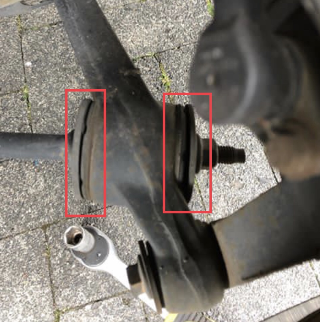

Zu erst haben wir die Compliance washers eingebaut
Bilder sind in falscher Reihenfolge. Bekomm die aber nicht gedreht

Der Einbau hatte einige Überraschungen für uns. Da war der Autoschlüssel.....oder eben auch nicht mehr und der Kofferraumdeckel war nicht mehr offen. :konfus:
War ein Erlebnis Golf zu fahren :lol:
Dann war die1/4 Zoll Ratsche wie vom Erdboden verschluckt.
Wir haben dann noch eine Methode entwickelt wie wir die hinteren Dosen beim Einbau wieder in die richtige Position bekommen haben. Dafür taten anschließend die Füße weh. Aber einen tot muss man bekanntlich sterben.
Beim Aufpumpen klemmte ein Schraderventil und zum Schluss habe ich noch die Haustürklingelüberprüfungsfunktion gekillt.
Die ganze Aktion hat 8 Stunden gedauert.
Jetzt weiß ich wie Cadde sich fühlt :lol:
Auto fährt gut und liegt schön tief 8-)

Die Dosen hast Du abgeschliffen und lackiert?
Muss man eigentlich nach einbau der Washer das Fahrwerk neu einstellen?
Kann man sich hier umbenennen? Dosenverkäufer? :D
Die Dosen wurden gestrahlt, und dann lackiert. Und ja, Fahrwerk muss nach Einbau der CWs neu eingestellt werden.

Ja mit diesen:
Rear-tie-bar-arm-big-228x228.jpg [ 10.05 KiB | 21834-mal betrachtet ]
Hab ich drin...

@Joezapp: Wie schaut das eingebaut aus ? Hast Du ein Foto ? Check es wieder mal nicht auf Anhieb
Servus aus Bayern, Gunther
Di 4. Jun 2019, 23:07
Beitrag Re: Meiner Frau mal was gutes tun
Das ist der Ersatz für diesen Gusseisenprügel aka "Unterer Querlenker" hinten. (siehe Wolfs Foto)
Vorteil: Sturz kann hinten eingestellt werden. Und leichter ist das Teil auch noch...
Nachteil: Keine Eintragung...mir aber wurscht.
