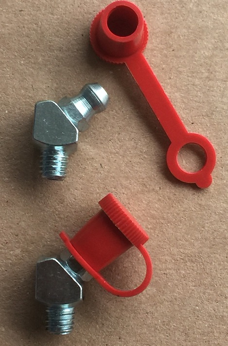

Hab heute spontan den Schmiernippel ausgebaut, was soll ich sagen ... schaut selbst. :konfus: Da kann ja nichts reingehen, wenn der Verkäufer die Öffnung mit Rostumwandler und Farbe zugeschmiert hat. :down:
Werd jetzt erst mal die 45 Grad Schmiernippel bestellen samt den Schutzkappen und natürlich ne Fettpresse. Selbst ist der Mann ! Tschakka.

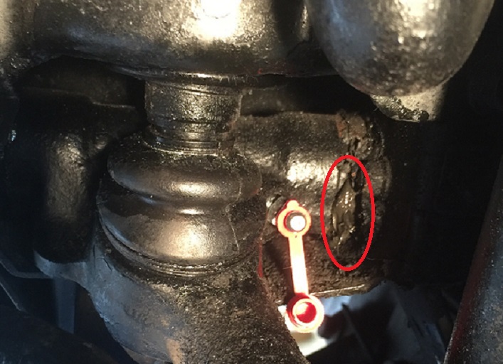

Melde Vollzug ! :up: Dank neuer Pressol Fettpresse und Nippel mit roten Kappen. Der Packerlfuzzi kam mit den Kappen just in dem Moment als ich die Nippel drin hatte, das nennt sich mal just in time. Gelb hab ich auf die Schnelle nicht in so geringer Anzahl gefunden und nen Handel mit den Dingern wollte ich nicht aufmachen. Das Reindrehen der winzigen Nippel war aufgrund der 45 Grad übrigens ein ziemliches Gefrickel mit meinen Patschehänden.
Nun aber noch ne abschließende Frage: Hab zwei/drei Hübe lang gedrückt, dann kam Fett an der Seite raus (siehe roter Kringel auf dem Foto). Das ist doch okay so, oder ?
Bin gespannt, ob damit nun das Quietschen endgültig weg ist. Werd ich bei der Fahrt zum Stammtisch MUC dann merken.

Beitrag Re: Quietschen vorne rechts
wenn da frisches fett raus kommt dann reicht das...
