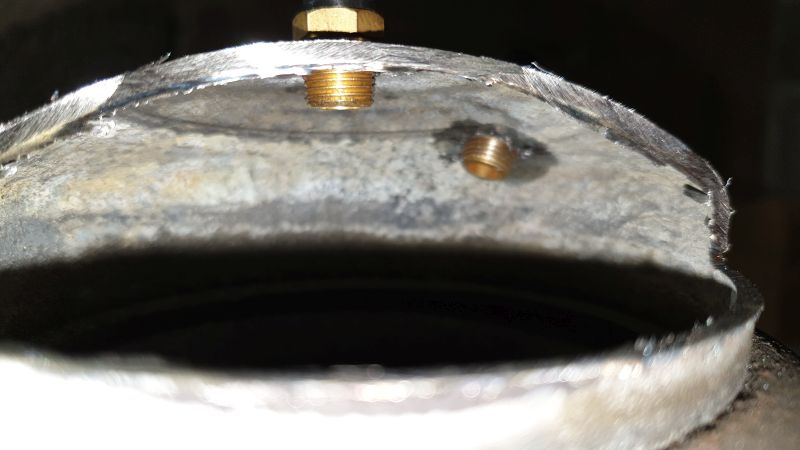

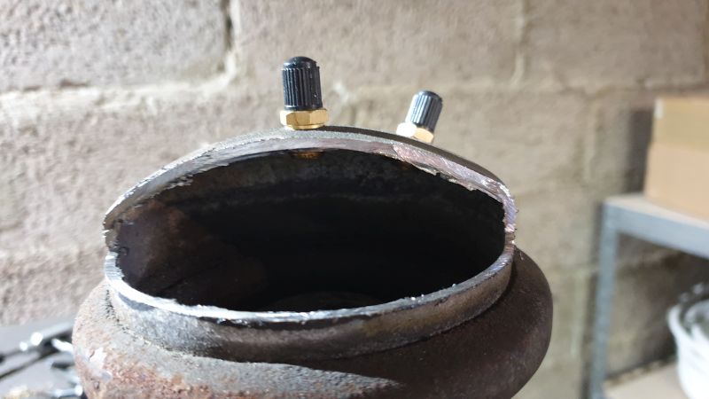

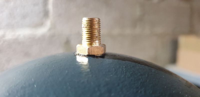

Bin aktuell auch dran die Einheiten zu erneuern. Ich habe an einer Einheit mal beide Löcher samt Gewinde geprobt. Mit dem Akkubohrer definitiv machbar.
Jetzt mal die Frage:
Müssen die Gewinde des Ventils gekürzt werden? Wenn diese verschraubt sind stehen sie etwas nach Innen, denke aber das durch das Befüllen mit dem Stickstoff genügend Platz bis zur Membran sein dürfte.
Regas1.jpg [ 108.17 KiB | 34948-mal betrachtet ]
Regas2.jpg [ 103.74 KiB | 34948-mal betrachtet ]
Mo 4. Feb 2019, 19:50
Beitrag Re: MGF und MGF Trophy Stickstoffkammer reaktivieren
Ja, da ist genügend Platz. Wenn du Dir mal die orginal Niet anschaust, die da ja drin war, die schaut tiefer in die Kammer und ist messerscharf und spitz.
Also sind diese Gewindestummel völlig problemlos.

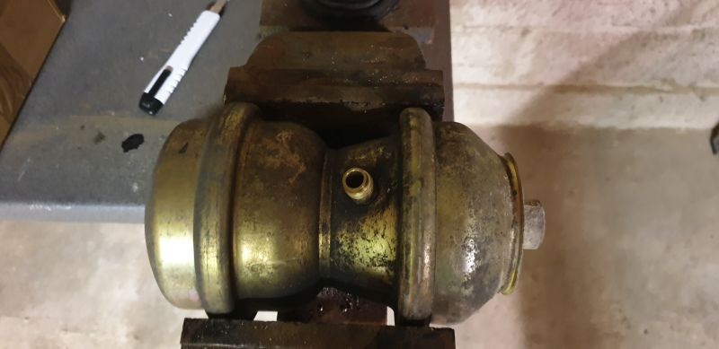

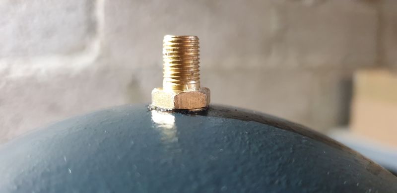

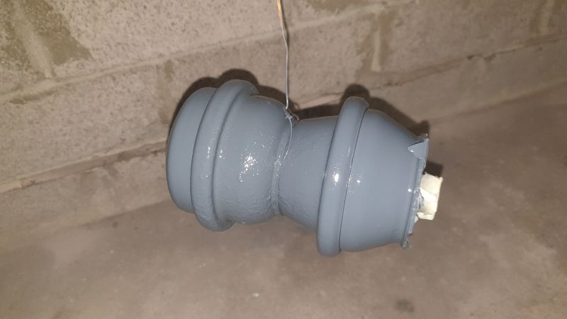

Ich hänge hier mal meine Erfahrungen dran. Wollte eigentlich am Wochenende weitermachen, zumal Tawineu sich das ganze mal live ansehen wollte, doch dann musste ich spontan arbeiten, daher habe ich heute weitergemacht.
Wie man die Dosen ausbaut setze ich jetzt einfach mal voraus. Sobald diese draußen sind wird erstmal alles restliche Hydragasfluid rauslaufen lassen. Dann kann man die Dosen erst mal gründlich mit der Drahtbürste vom Rost befreien, und der hängt definitiv dran.
Regas11.jpg [ 99.12 KiB | 34858-mal betrachtet ]

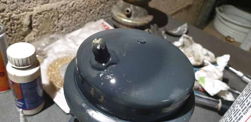

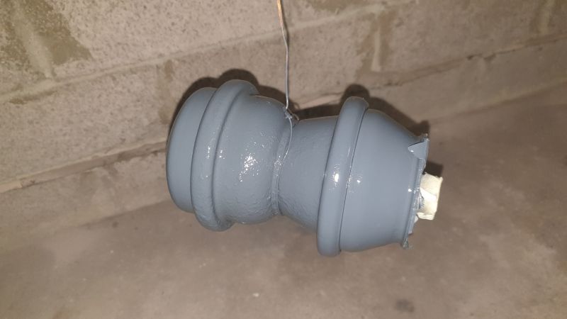

Im Anschluss habe ich die Dosen mit Rostumwandler eingestrichen und danach mit Metallschutzlack lackiert.
Regas10.jpg [ 94.64 KiB | 34858-mal betrachtet ]

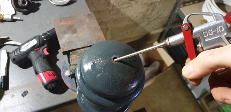

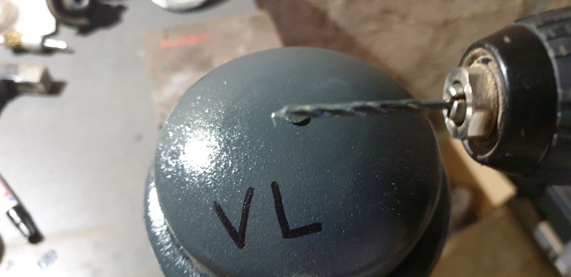

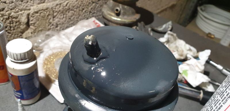

Als nächstes wird (in der vorderen Dose) ein kleines, 2mm großes Loch gebohrt. Hier langsam bohren und vorher den Bohrer einfetten um die Späne aufzufangen. Danach habe ich bis 8,5mm in 2mm Schritten gebohrt, um den Grat im Inneren gering zu halten.
Regas24.jpg [ 98.11 KiB | 34858-mal betrachtet ]

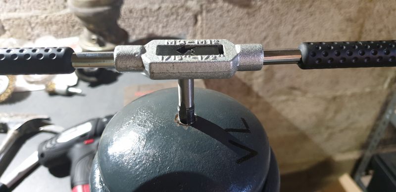

Mein Gewindeschneider für das 1/8'' Gewinde benötigt einen 8,8mm Loch, ich habe jedoch nur einen 8,5mm Bohrer, hat trotzdem funktioniert. Dann habe ich den Grat von Innen mit einem kleinen Metallstab entfernt und das Loch mit Pressluft frei geblasen.
Regas30.jpg [ 112.16 KiB | 34858-mal betrachtet ]

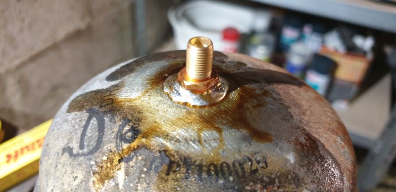

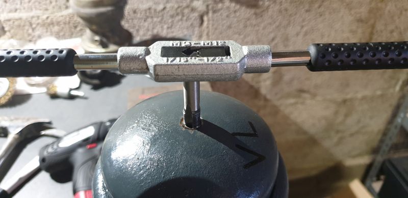

Jetzt wird das Gewinde geschnitten. Ich habe den Schneider zuvor mit ein paar Tropfen Bohröl befeuchtet.
Regas32.jpg [ 110.88 KiB | 34856-mal betrachtet ]

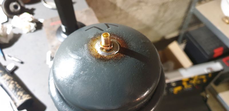

Das Ventil kommt jetzt für eine Passprobe in die Dose, sollte alles passen, wird der Bereich um die Dose vom Lack befreit und das Ventil mit etwas Flussmittel bestrichen.
Regas37.jpg [ 85.91 KiB | 34856-mal betrachtet ]
Nach dem Löten (Ich habe hierfür einen kleinen Gasbrenner aus der Küche benutzt, nur das Lötzinn sollte etwas hochwertiger sein, denn hier musste ich erst testen welches sich am Besten eignet.
Ich habe sowohl die vordere Dose, oben mittig und die hintere Dose, seitlich versetzt, gelötet.
Regas45.jpg [ 101.22 KiB | 34856-mal betrachtet ]
Regas42.jpg [ 111.49 KiB | 34856-mal betrachtet ]

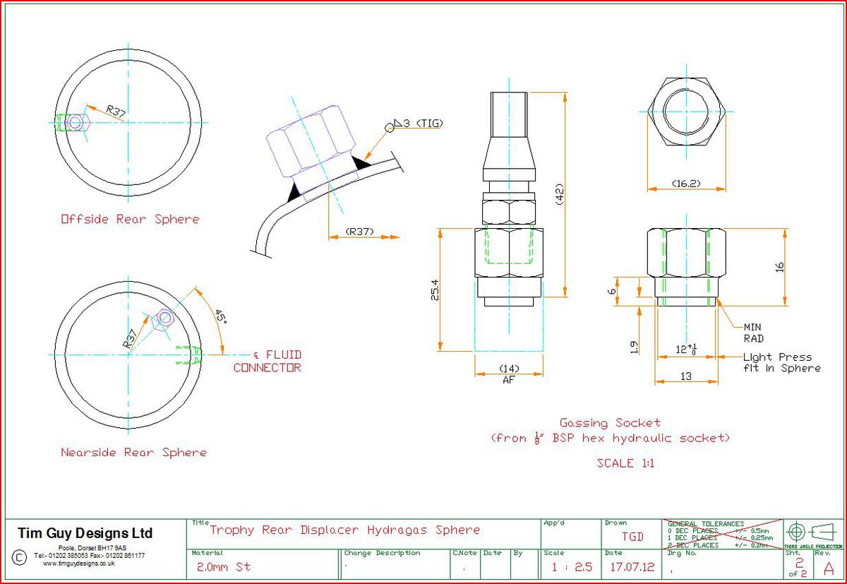

Eine tolle Vorlage für die Bohrungen habe ich im Netz gefunden:
http://www.wedgeparts.com/hydragas/Rear ... itions.jpg

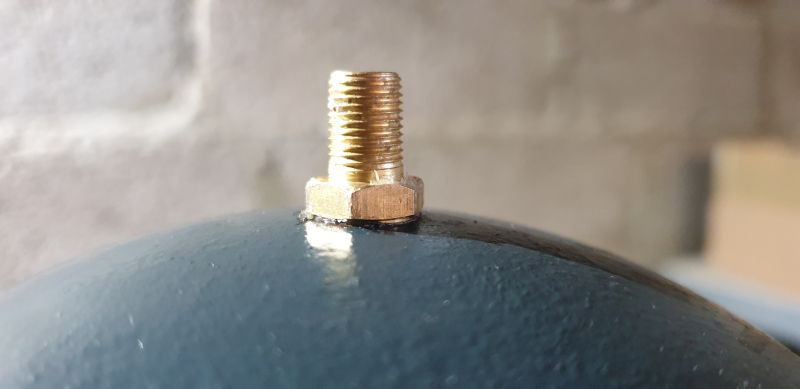

Ich habe meiner Lötkunst nicht wirklich getraut und daher nach jedem Löten einen Test mit Druckluft gemacht. Hier zeigte sich, dass das erste Löten mit zu dünnem Zinn nicht erfolgreich war. Ich habe daher eine defekte Dose als Testobjekt genommen und nach dem Löten mit Wasser und der Hydragaspumpe auf 30 bar gefüllt. Hält bombenfest.
Ganz vergessen, auch wenn es selbstverständlich sein sollte:
Unbedingt vor dem Löten den Ventileinsatz rausdrehen, sonst wird das nacher definitiv undicht!
Regas40.jpg [ 117.1 KiB | 34855-mal betrachtet ]
Sollte mich mein Arbeitgeber am Wochenende in Ruhe lassen, werde ich mich auf die rechte Seite am MGF machen. Dort sind beide Einheiten noch verbaut.
Falls irgendwas an Fotos oder gar Videos benötigt wird, sagt Bescheid, dann kann ich das beisteuern.

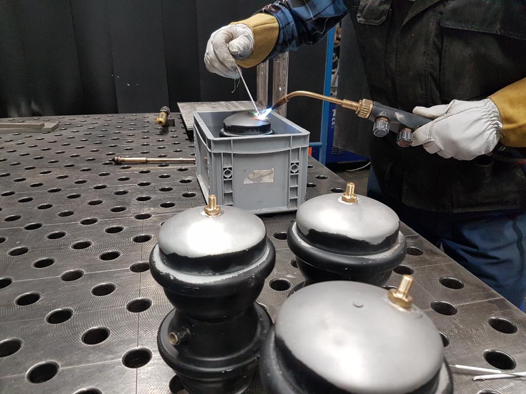

Zu den bisher bekannten Verfahren kommt gerade noch was Neues. In UK hat sich jemand eine aufwändige Einrichtung gebaut in der der die gesamte obere Hälfte der Einheit in eine klene Druckkammer gespant wird. Vorher wird der vh. Verschlußniet oben am Deckel aufgebohrt. Dann unter Druckgesetzt und in das Loch im Deckel in der Druckkammer ein neuer Niet reingeklopft.
Der machts für 27 GBP pro Einheit wenn ich das richtig verstanden habe. ebay kevin_hydragas
Riesenvorteil: man braucht sich keine Gedanken um Platz und ggf. Löcher für zusätzliche Schraderventile machen. :roll:
Riesennachteil: man kann wieder keinen Stickstoff nachfüllen. :|
