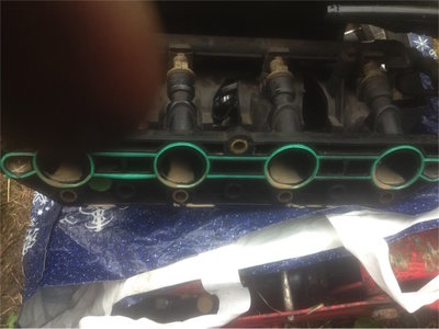

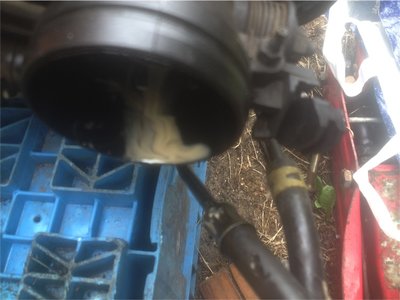

Die Suppe lief aber auch überall hin , kein Wunder das der nicht mehr wollte :
In der DK.jpg [ 85.64 KiB | 29915-mal betrachtet ]
und
Mayo everywhere.jpg [ 95.66 KiB | 29915-mal betrachtet ]
Wie das in den Eingangskrümmer kommt , ist mir allerdings ein Rätsel ...

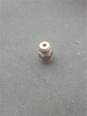

Einen hab ich noch :
der kleine Fratz ....jpg [ 94.69 KiB | 29915-mal betrachtet ]
Das ist die Schraube , die nicht hätte abbrechen dürfen, ähem, wie ich vor einiger Zeit schonmal anmerkte ... :angel:
Entlüftungsschraube vorn ...
Ausbohren und neues Gewinde rein , oder wie ? Wie ist denn das fürn Rohr dahinter ? Überhaupt machen ?
Was sagt Ihr ?
