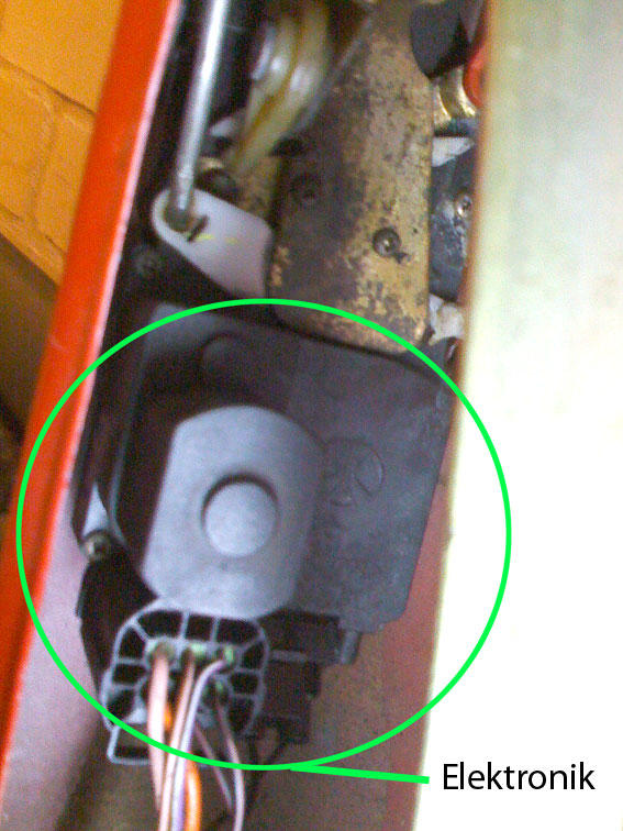

So,
dann stelle ich hier einfach mal Vermutungen an. Ich habe anbei einige Fotos von Schloß gemacht. Das bestätigt, denke ich, meine Annahme das der Schliessvorgang nicht nur mechanisch sonder auch elektronisch abläuft.
Mir scheint als ob die Elektronik, das sind 2 Stecker welche auch auf einem Bild zu sehen sind, nicht arbeitet.
Die Mechanik scheint zu funktionieren. Ich denke das, wenn man auf den Türpin drückt, dieser einen kleinen (Servomotor) aktiviert. Dies geschieht bei mir nicht.
Vielleicht schaut sich das mal jemand an, gibt es da ein bekanntes Problem?

Ich habe die beiden Kabel abgezogen und die Kontakte gereinigt. Auch die mechanischen Teile habe ich noch einmal mit WD40 eingetaucht.
Es geht immer noch nicht. Jetzt würde ich Anfangen durchzumessen ob und bis wo ein Signal überkommt. Kann mir da jemand sagen wo ich was messen könnte.
Danke
