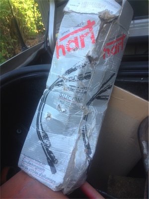

Ich den Lötkolben gesucht und den Kofferraum umgegraben ...
Da fand ich noch etwas vom Vorbesitzer , der hatte alle Ersatzteile, die hatte er noch kurz vor der Abfahrt hinten reingeschmissen.
Bin vor Freude fast aus den Latschen gekippt :
scheinbares Glück.jpg [ 94.27 KiB | 29058-mal betrachtet ]
eine unbenutzte Verteilerkappe plus Strippen ... :shock: Meine Fresse, ich muss dies Wochenende Lotto spielen , denn
das kam reichlich unerwartet ! :up: :lol:

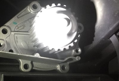

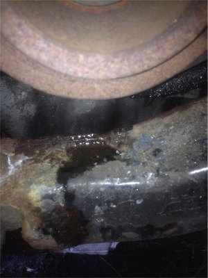

Allerdings hab ich den letzten Reifen dranbauen wollen und dann das entdeckt :
Fuckogrande ... :roll:
Keine Wirkung ohne Nebenwirkung ... also , ich sach ma , wohl auch die Ursache des Ganzen ... :?
Kommt wohl von der Wasserpumpe ...
OCH NÖÖÖ.jpg [ 94.3 KiB | 29058-mal betrachtet ]
Und die Pissfrequenz ist mehr als 60 Tropfen pro Minute , ich konnte da nicht mitzählen , die ist wohl komplett in Arsch gegangen ...
Also wieder ran ... zum Glück jetzt nur nochmal halb auseinanderreissen ...

FUUUUCK ! :down:
Ich kotz gerade soooo heftig ... :evil:
Und der Verkäufer sagte er hätte den Kopfdichtung gemacht , samt neuen Zahnriemen, in ner Werkstatt ...
Und ich Dussel denk jetzt auch schon soweit, das die bei 200tsd km die Wasserpumpe natürlich mal kurz mitwechseln ...
Ham se wohl nich ...
Falsch gedacht , Dummkopf ... :roll:

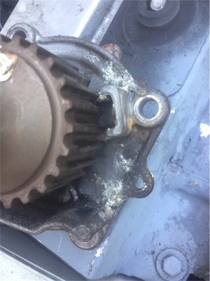

Hätte man es geahnt, hätte man nen Blick riskiert und gewußt, da die neu muss ... :roll:
Ich Dussel ... :|
Völlig verkalkt ...
verkalkt.jpg [ 96.93 KiB | 28975-mal betrachtet ]
War auch bis auf kleinere Schnittwunden gar nicht so schlimm, die da rauszufuddeln ...
