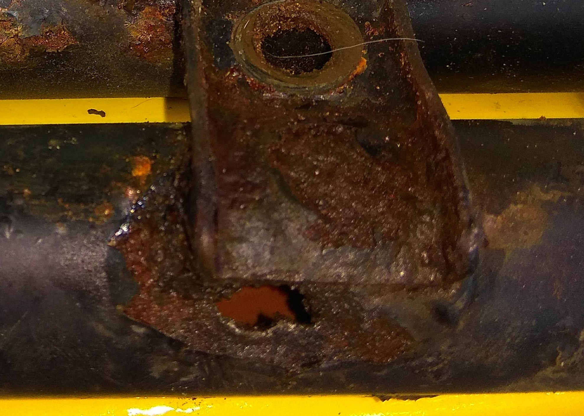

War nur ein leichter Wasserverlust. Mit dem Schraubendreher war dann aber ratzfatz ein grosses Loch entstanden.

Kannst Du beschreiben, welche Stelle das Bild zeigt?

Beitrag Re: Achtet auf die Kühlwasserrohre...
Ist eine Halterung mit der das Rohr an der Karosserie verschraubt wird
Danke - werd' ich mich nächstes Wochenende wohl doch mal richtig drunter legen müssen....
Darum baut ja auch fast jeder die Edelstahlrohre drunter ;)

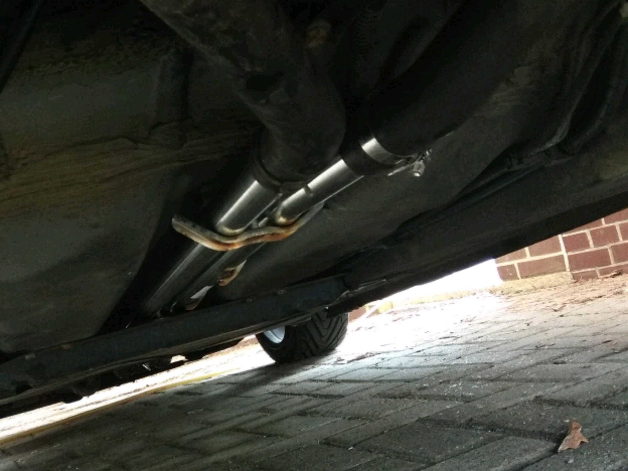

Wieder einer mehr...
Meine sind demnächst auch dran. Hab vor dem Winterschlaf an die ganzen Halterungen vom Kühlrohr fett hingeschmiert damit es nicht weiter rostet
Nach dem 2. HGF waren die schon drin, das war vor 150.000 km... :D

Hab mich eh schon gewundert, dass es hier noch Leute ohne Edelstahlrohre gibt.
Ich habe Aluminiumrohre ;) Senkt das Leistungsgewicht und erhöht das Beschleunigungsvermögen :mrgreen:
