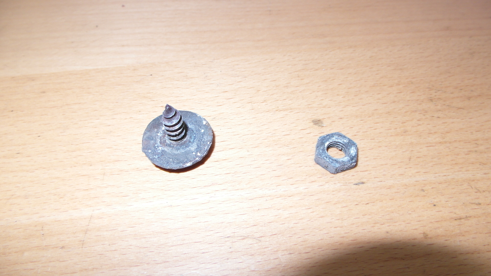

Die 'Pappe' (letztes Bild von mir weiter oben) ist unten mit Schnellverschlüssen angebracht, oben rechts ist die hier dargestellte Schraubenkonstruktion verwendet worden. Die Mutter war als Unterlegscheibe vor der Pappe und die Schraube hat kein Maschinengewinde. Das ist doch wohl nicht Original, oder? Was müsste da hin?
