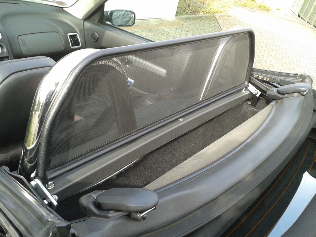

Könnte sehr günstig an nen neuen Bügel von Raceland ran kommen, daher meine Frage:
Kann man den Bügel mit dem originalen Windschott benutzen, oder muss man sich etwas anderes einfallen lassen?
Auf das Windschott an sich möchte ich nicht verzichten.
Wäre super, wenn ich da ne kurze Hilfestellung bekomme von euch ;-D
Grüße aus der Klingenstadt Solingen!

Beitrag Re: Roadsterbügel
Ola,
Das Originale windschott passt dann leider nicht mehr, wenn die Bügel dran sind, da musst du dir was anderes überlegen...
Entweder so ne Lösung wie auf den Bildern oder ein durchgehendes vor den Bügeln.
Erst mal Danke für die schnelle Antwort.
Dann hätte ich allerdings ja noch das Problem, dass ich in den Bügeln nix habe. Da müsste man dann noch zusätzlich was rein "basteln"....
Alles nicht so einfach.... :oops:
Hi.
Die Bügel hab ich auch mit klappbarem Windschott.
Ob es original ist weiß ich nicht.
Schicke dir mal Fotos. Kann aber was dauern...
Musste die Halter auf jedenfall kürzen. 100% isset auch nicht.

Beitrag Pics mit Windschott
Hi Daniel .
Anbei die versprochenen Fotos von den Bügeln, die Querverbinder der Klappmechanik
sind ca. 3cm kürzer als die Originalen.
Bei geschlossenem Dach kann man das Windschott waagerecht und senkrecht
stellen, habe ne Glasscheibe drin, das passt so gerade.
Die Bügel habe ich nicht an dem mitgelieferten Träger befestigt, bitte keine
Diskussion darüber, sehe sie als "Designbügel", bei nem Überschlag würden
die an dem mitgeliefertem Halter auch nicht helfen.
Sie sitzen Quasi auf der Abdeckung auf, von unten habe ich mit einer passenden Bohrkrone solange
gesenkt, bis ich mit Mutter und Hilti-Scheibe hinkam.
Für die HU wechsle ich evtl. spontan die T-Bar, dann gibt`s auch keine Diskussionen. ;)
Daniel, kannste dir gerne auch mal im Original in Lev. ansehen, evtl. verbunden mit einer
Aufpumpaktion des Fahrwerks. :)
20150307_120529a.jpg [ 197.79 KiB | 29211-mal betrachtet ]
20150307_120538a.jpg [ 231.99 KiB | 29211-mal betrachtet ]
20150307_120621a.jpg [ 155.23 KiB | 29211-mal betrachtet ]
20150307_120809a.jpg [ 203.02 KiB | 29211-mal betrachtet ]
Olli.
